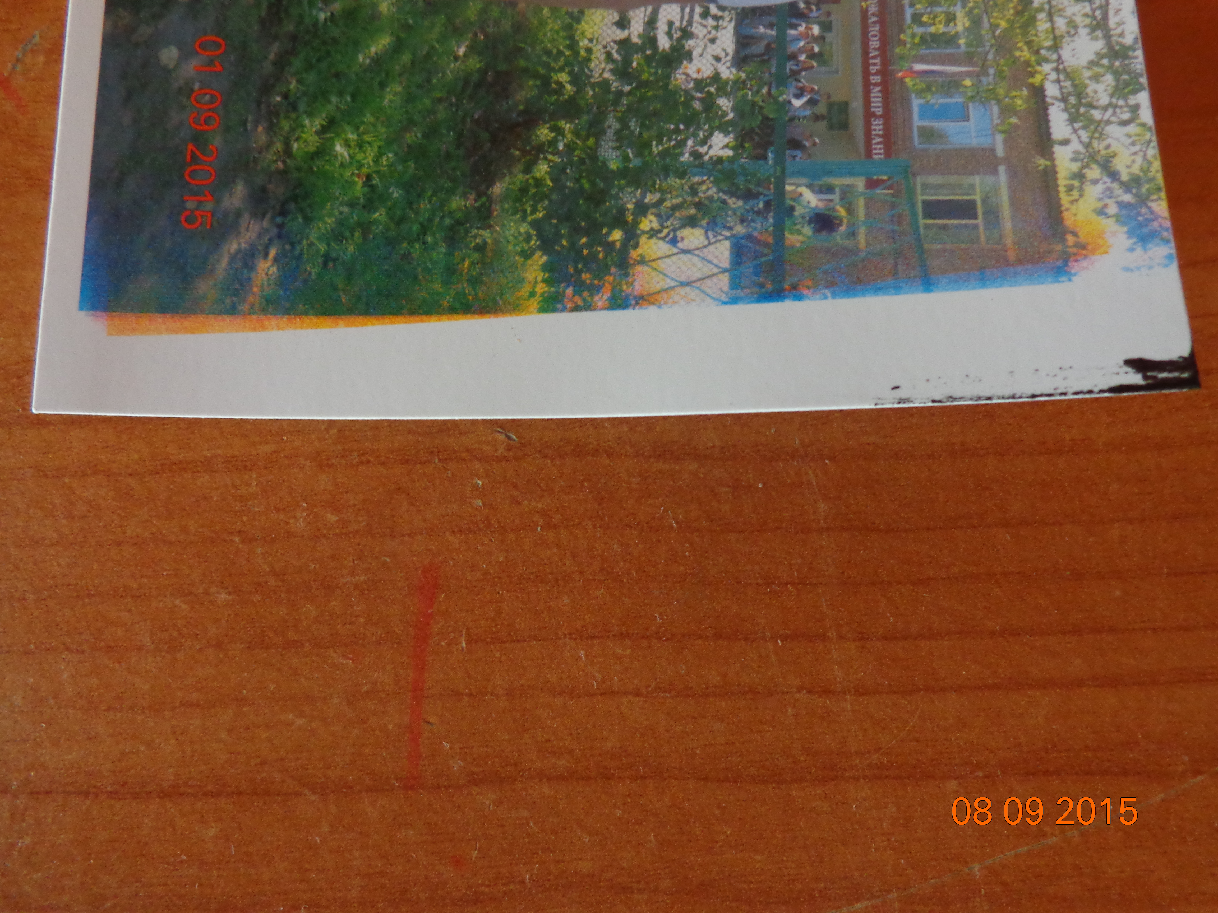

Всем привет!!
Вероятнее всего проблема в кривой бумаге, в конце печати край бумаги выходит из под прижима ролика, изгибается, касается печатающей головки и пачкается.
Попробуйте подержать пачку бумаги под грузом, с небольшим перегибом в обратную сторону, дней 5-7.

На фото видно что бумага изогнутая. Скорее всего хранили на открытом воздухе, вот и скрутилась. Теперь делайте как описано выше.
