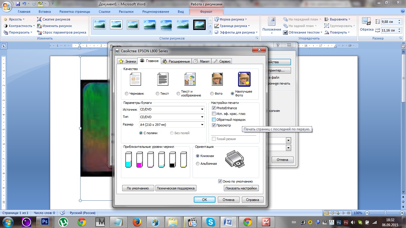

Ребята помогите!!!!!!!

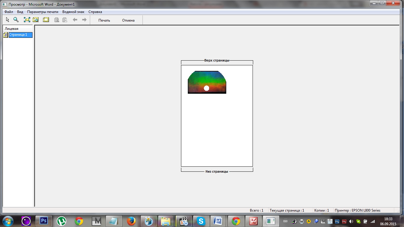

Хочу напечатать на epson L-800 на карточке. Есть специальный лоток для печати на карточках. Но, программа печатает как на CD диске.
Делает радиусы как на диске, и внутренний круг(((((((((((
Как настроить подскажите кто знает!!!
Принтер не печатает на пластиковых картах. Печатает на картах но оставляет радиус как на диске.

Ну так Вы ж сами в настройках выбираете печать на дисках! Какие к принтеру претензии, если Вы ему даете такую команду? Он послушный.

он не послушный, он ПРАТИВНЫЙ
L800-Й без дырки по центру печатать не будет.
Обменяйте свой 800-й на кенон 7240 - тот будет.
Он послушный.

очень даже может быть. Последние эпсоны ввели принудительно печать отверстия по центру.
