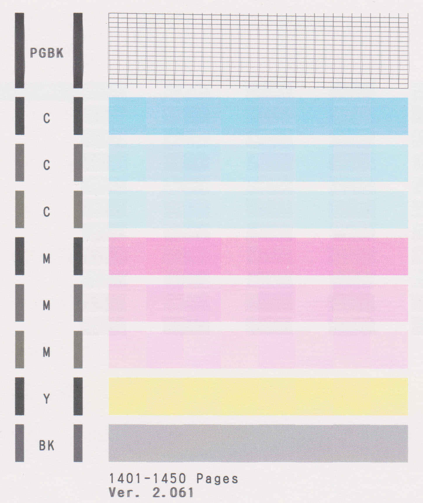

Принтер CANON MG6440 было 2 шт абсолютно живых. Печатал по очереди один печатает другой ждет сброса памперса. 1 принтер получил мех повреждения не совместимые с жизнью (упал при транспортировке). Осталась живая головка и сист плата. Сложил аккуратно в кулечек и положил на полку. Вчера сдохла голова которая стояла на рабочем принтере B200 Достал запасную а тут вот такое
http://www.ex.ua/941689569184
Остальные цвета норм
это как-то лечится? Обнадежте плз.
З.Ы.головка промыта и хорошо проходят чернила. Принтер живой, так как старая головка 1 с 10 раз заводится и при этом делает идеальный принт теста дюз.
MG6440 Черный пигмент двоится На тесте пигмента две вертикальные полоски

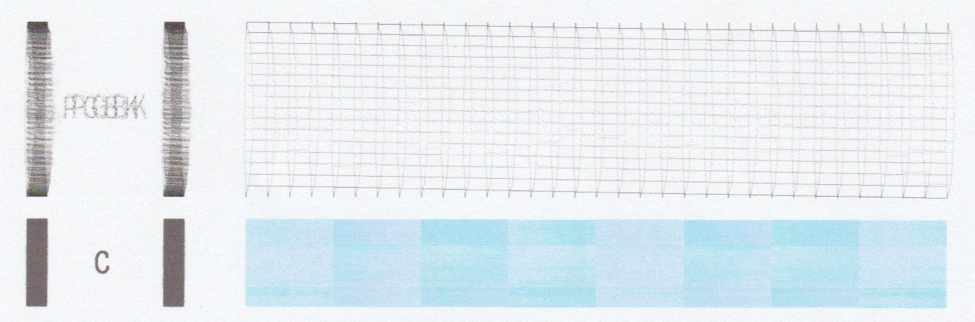

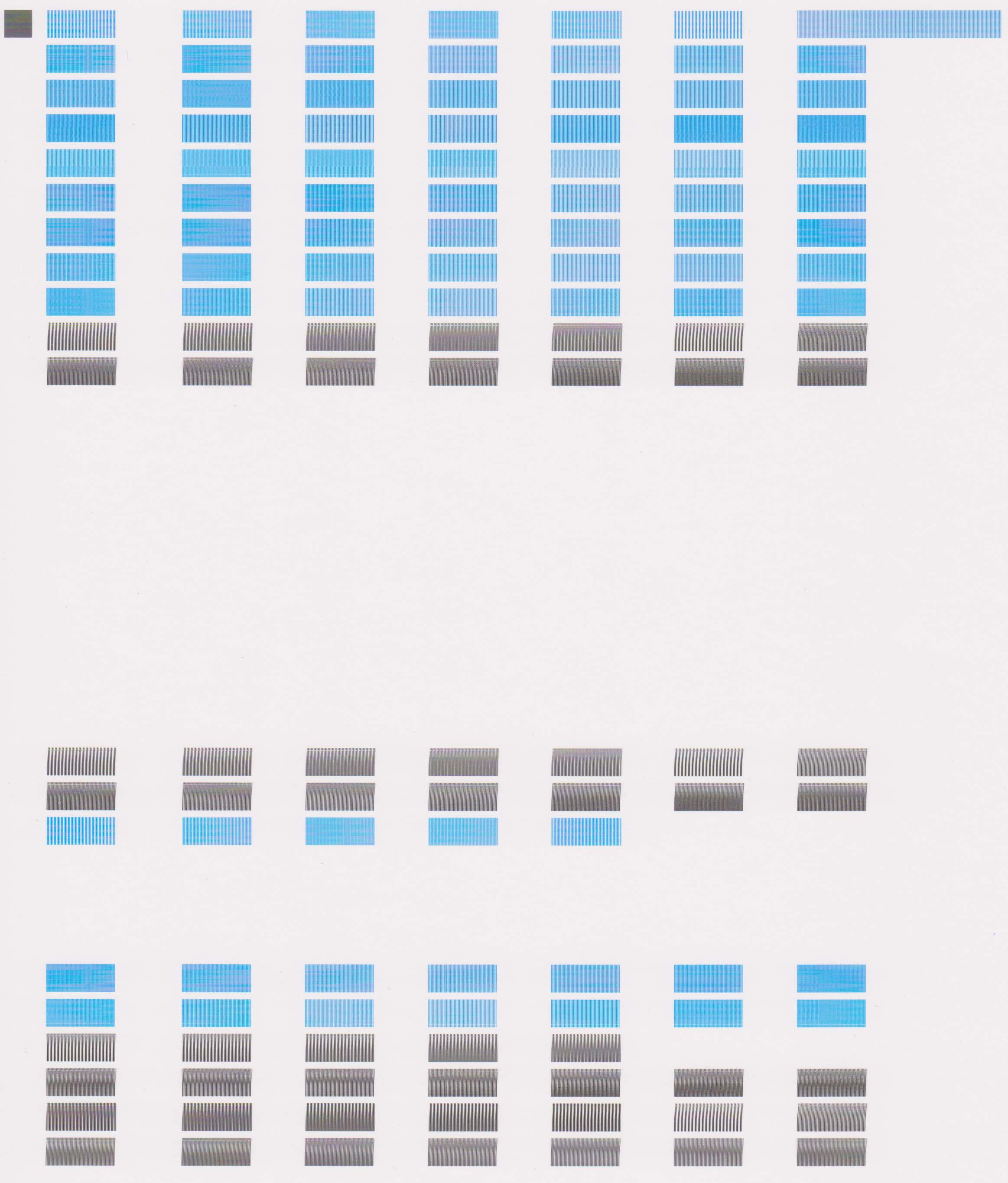

Возникла проблема с "размазанностью" печати черным цветом на обычной бумаге (остальные цвета норм., на фото бумаге - норм.) - абсолютно такая же ситуация как у BelaC. Проблема внезапно нарисовалась после очередной дозаправки картриджей. Принтер - МФУ canon MX920. Чернила в пигментном картридже - водянка (лью, как на этом форуме добрые люди подсказали - забыл о засорах при долгом простаивании принтера). Чернила - INKO. Принтеру полтора года, через пигментный картридж пропустил примерно 100 мл чернил (как уже писал - водянки).
Автоматическое выравнивание печ. головки положение не улучшает. На сканах - лист с отработкой автомат. выравнивания и тест сопел (на тесте хорошо заметно "двоение" линий при печати).
localhost предлагал почистить экодерную ленту. В моем случае копать в этом направлении? (до нее хрен просто так доберешься...)
Не стал открывать новую тему чтобы не мусорить - ситуация та же.
