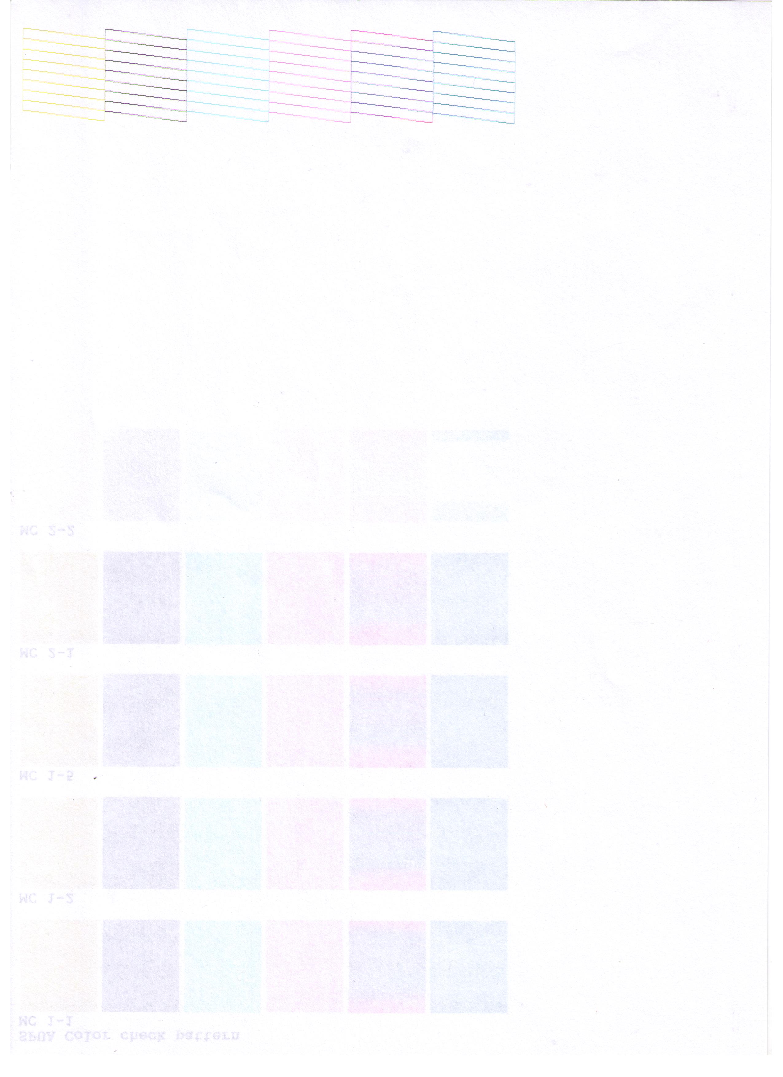

Имеем Р50, в эксплуатации чуть менее года, но печатает очень интенсивно (100-200 листов А4 в сутки).
Система СНПЧ от ИНКСистемс, чернила их же.
Были пропуски в желтом цвете при печати, в том числе и при тесте дюз.
Залил на подложку промывочную жидкость до краев, запарковал головку и оставил на сутки.

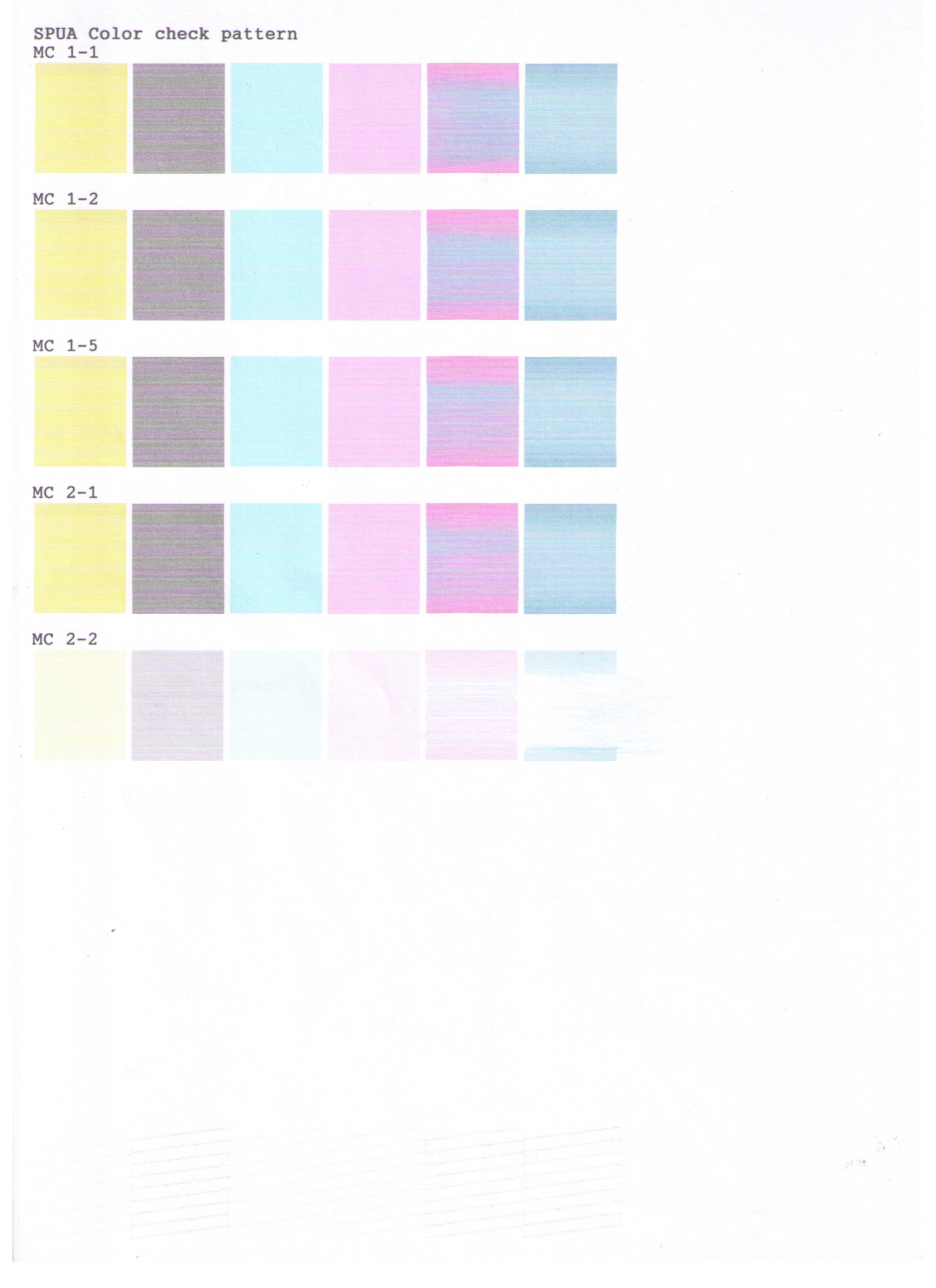

В итоге желтый перестал пропадать, но теперь другая проблема - идет подмешивание маженты и синего.
Сканы во вложениях.
Каков вердикт?

Много что ли приходилось прочисток делать? Отчетик Принтхелпа не покажете?
Очень похоже на разгерметизацию ПГ.
| Сообщение #3 Отправлено 04 сентября 2015 - 11:24
Да это она и есть. 100%.
Можно было бы ещё сомневаться, если бы не лайт-плашка циана в самом низу.
