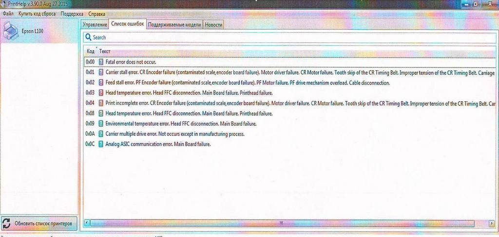

Добрый день. Перестал работать принтер L100. При включении, каретка делает непонятные два движения из угла в угол и загораются две лампочки (зеленая и оранжевая). Этому предшествовало:
-простой принтера более 2 месяцев (соответственно засохла краска)
- стандартный и углубленные прочистки (безрезультатно)
-чистка ММ голубым (почти без результата)
- снятие головки и отмачивание с промывкой в снятом виде (появился результат)
-просушка ПГ и ее установка.
-Глубокие прочистки (раз 10) от ММ дисц водой. Где то на 6-7 раз появились первые признаки беды. Сначала не хотел сбрасывать памперс (писала об ошибке соединения), перегружал программу PrintHelp – вроде все отвисало .Где то на 10 раз завис (как описывал в начале сообщения) и все….. В программе PrintHelp появились коды и описания ошибок (прилагаю скан).
Посоветуйте, что можно сделать самому или……
Извиняюсь, за повтор темы - не вложил скан ошибок. Не смог удалить. Просьба к модератору - удалить....
  • Прикрепленное изображение: Ошибки принтера.JPG

Похоже, что ПГ накрылась вместе с материнкой (главной платой).

Вывод сделан на основании прочтения ошибок (в прекрепленном файле) или из практического опыта на основании итоговых симптомов поведения принтера???

прочтение ошибок

Понял. Очень печально. Есть смысл в сервис нести или дешевле новый купить (озвучте, если знаете, порядок цен на предпологаемо испорченные з/части)????

На скрине расшифровка кодов для всех возможных ошибок, поддерживаемых принтером. Вероятно, я неудачно назвал вкладку. Чтобы посмотреть текущую ошибку, нажмите кнопку `Отчет` и заодно проверьте статус принтера.

Если я правильно понял, на моем скане все возможные ошибки, а не ошибки проблем случившейся с моим принтером???? Это дает надежду.... обязательно вечером (по Вашему Arfara совету) посмотрю, что покажет "отчет" и обязательно отпишусь для вынесения приговора...спасибо вам за участие....

Просмотр сообщенияArfara сказал:
Точно!
kal70,
Сорри за мою невнимательность в данном случае.
Отчет для принтера надо.
|    Сообщение #9 Отправлено 03 сентября 2015 - 23:27   kal70
Всем участникам обсуждения - большое спасибо!!! Проблема разрешилась сама собой. При очередном включении принтера и запуске программы PrintHelp, принтер "разморозился" и выдал отсутствие синих чернил. После сброса уровня чернил все заработало.Причина зависания мне не понятна, но главное, что пападос на новый принтер пока откладывается, а это очень радует. Еще раз всем огромное спасибо за то. что отозвались на проблему....
