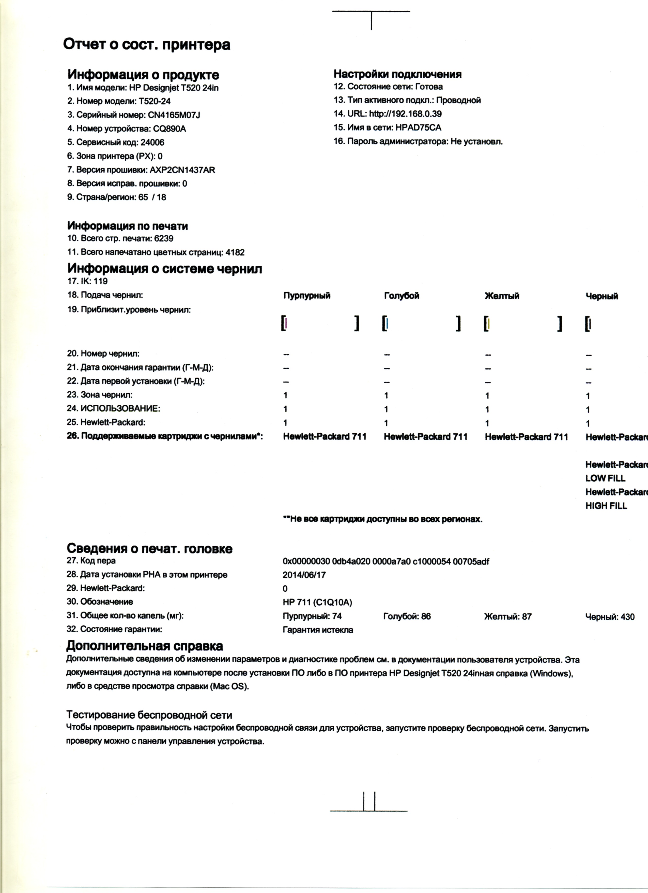

rain_day, покажите тест сопел и отчет о качестве печати .

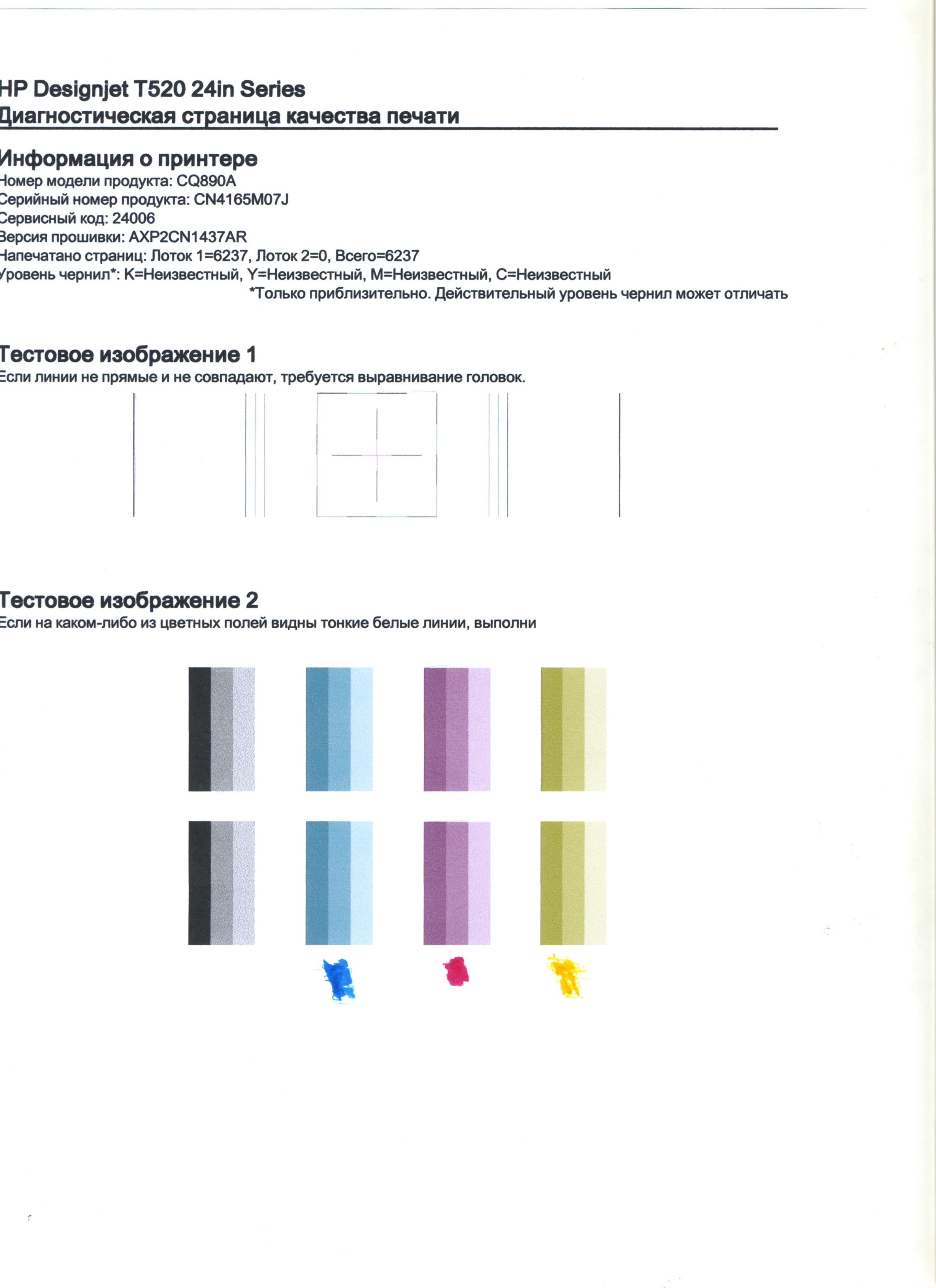

Это? Внизу под тестом намазано чернилами из доноров для сравнения цветов. На тесте еще не так сильно выражается, как на реальных изображениях. На чертежах синий от черного вообще не отличить
Я раньше считал, что на тесте дюз принтер печатает отдельно каждым цветом, не подмешивая их друг с другом, иначе какой смысл в этом тесте. Но если он не подмешивает, откуда берется разница в оттенках между тем, что в донорах и тем, что на бумаге?

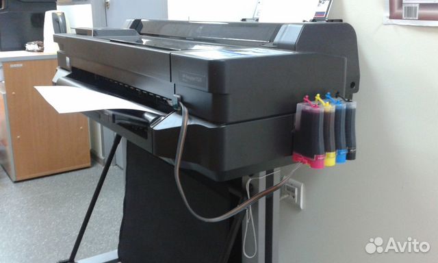

А на какой уровень надо вешать доноров с краской? Вровень с головкой ниже или чуть выше ее?
| Сообщение #10 Отправлено 05 декабря 2016 - 07:17
примерно вот так (СНПЧ на базе оригинальных картриджей)
