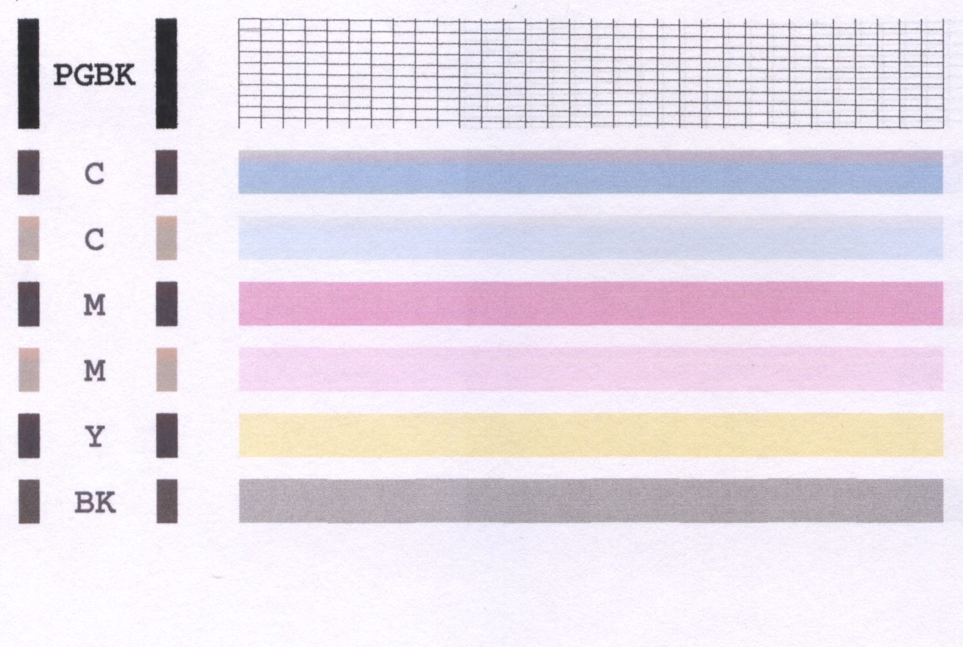

Принтер был засохший около 1 года. Разобрал, промыл родную ПГ. Печать заработала, но качество было неудовлетворительно (при тестовой печати почти на каждом цвете были тонкие полоски непропечатки).
Через некоторое время текстовый PGI-5BK вообще перестал печатать.
Заказал на ebay новую ПГ. Пришла в запаянном непрозрачном пакете с надписями canon. При вскрытии пакета обнаружилось что сопла немного влажные. Установил. При печати тестовый страницы обнаружилось что все цвета печатают нормально, кроме опять же PGI-5BK. Его нет вообще. Думая что, быть может, это картридж косячный, достал нулёвый перезаправляемый картридж, заправил (краска инкджет, как и во всех остальных картриджах). Поставил. В отличии от перезаправленных родных принтер даже показал уровень краски в новом картридже, но, все равно не печатает. Я не понимаю. Это проблема ПГ или всё же принтера. Куда копать? Связь принтера с картриджем есть, но его видит, показывает уровень чернил, но не печатает.
Промывки через драйвер делал.
Canon IP4200 замена ПГ, не печатает PGI-5BK не печатает после смены ПГ
| Сообщение #2 Отправлено 01 сентября 2015 - 09:53
Если черный пигмент от инктека, то и не будет печатать, ибо эти чернила забивают трубки от капы и головка тут ни при чем. Обратить внимание на капу, после задания на прочистку: чернила должны уходить.
| Сообщение #3 Отправлено 01 сентября 2015 - 12:22
artyom0001, сделайте фото теста сопел и выложите на форум, потом можно разговаривать. Тонкие полоски непропечатки - вполне возможно дешифратор который не ремонтируется.
| Сообщение #5 Отправлено 03 сентября 2015 - 06:06
artyom0001, засохла. Капу ты промыл а голову нет.
| Сообщение #6 Отправлено 03 сентября 2015 - 12:37
Повторюсь: посмотри если уходит жидкость с той половины капы, где паркуется пигментная часть головки. Прижми чем нибудь рычажок датчика закрытия крышки принтера и включи прочистку с открытой крышкой. Если жидкость уходит, тогда виновата головка. Капа не забивается так просто, обычно переходники, которые трудно доступны.

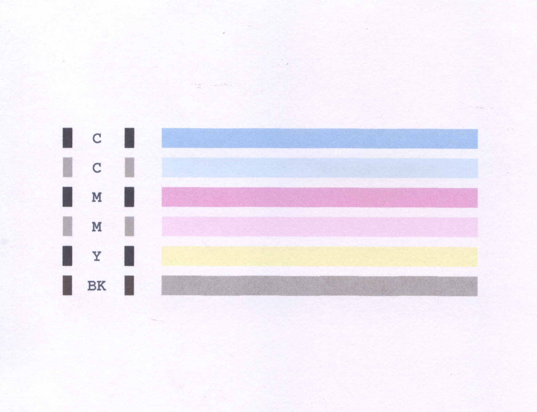

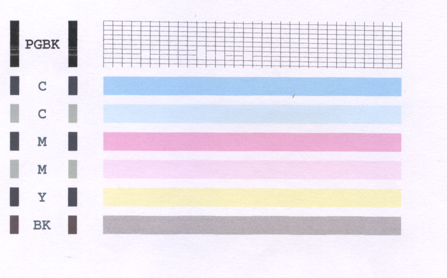

Добрый вечер!
Не печатал 3 недели, и получил странную картину. Вместо синего печатает светло черный, ближе к серому.
Снял ПК, промыл. Чистящая жидкость стала хорошо проходить через все цвета. Промыл до состояния что жидкость какая входит, такая и выходит.

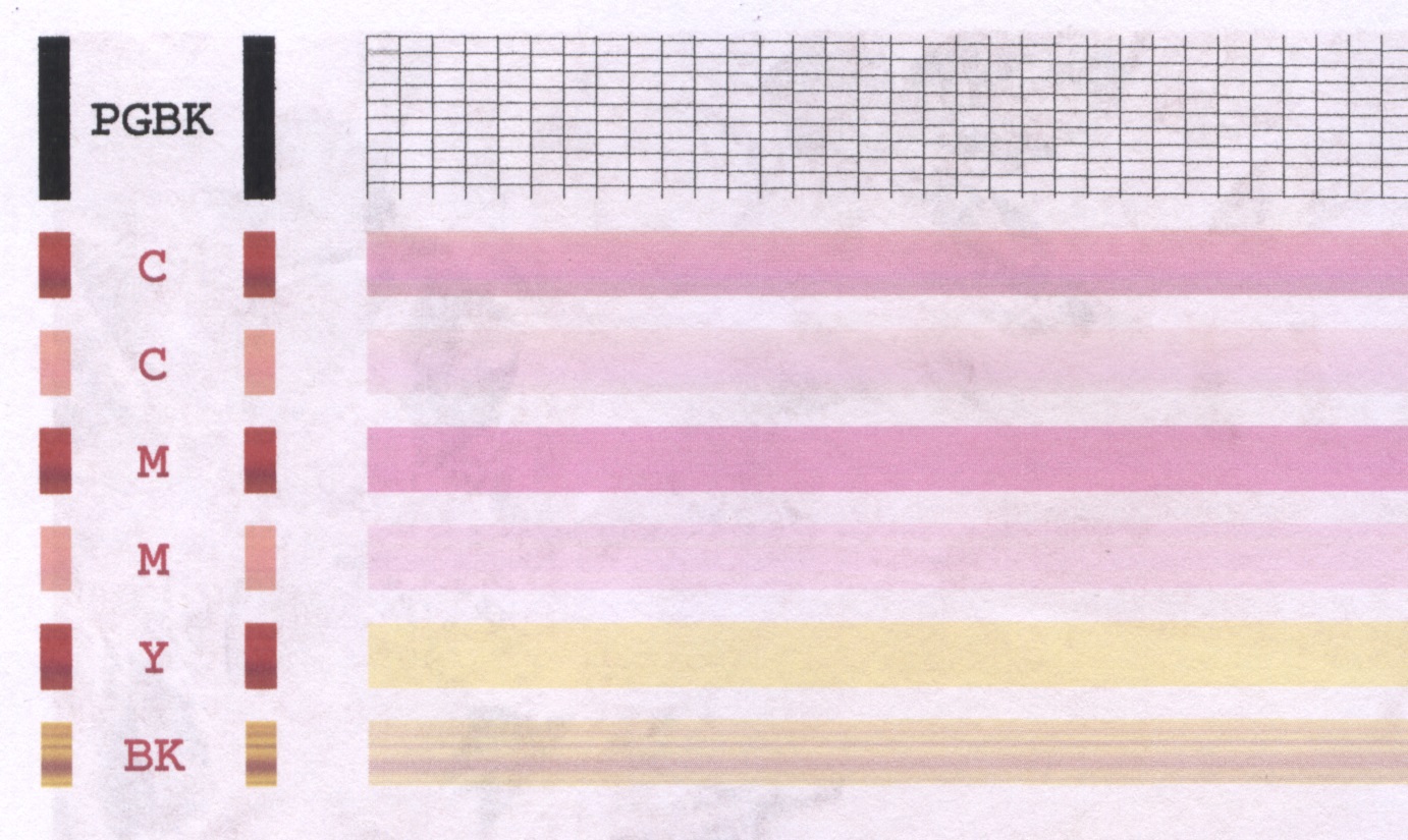

Запустил глубокую очистку, синий запечатал, но часть синего, по верху, печатает серым (первый скан). После нескольких прочисток драйвером вообще стал все печатать малиновым. В синем картридже краска есть. Я не понимаю что не так.
| Сообщение #10 Отправлено 22 декабря 2015 - 04:14
artyom0001, по желтому картриджу смотри. У тебя картриджи в капе отработкой с мажентой "наелись". Замени либо промой картриджи. Капу тоже желательно промыть.

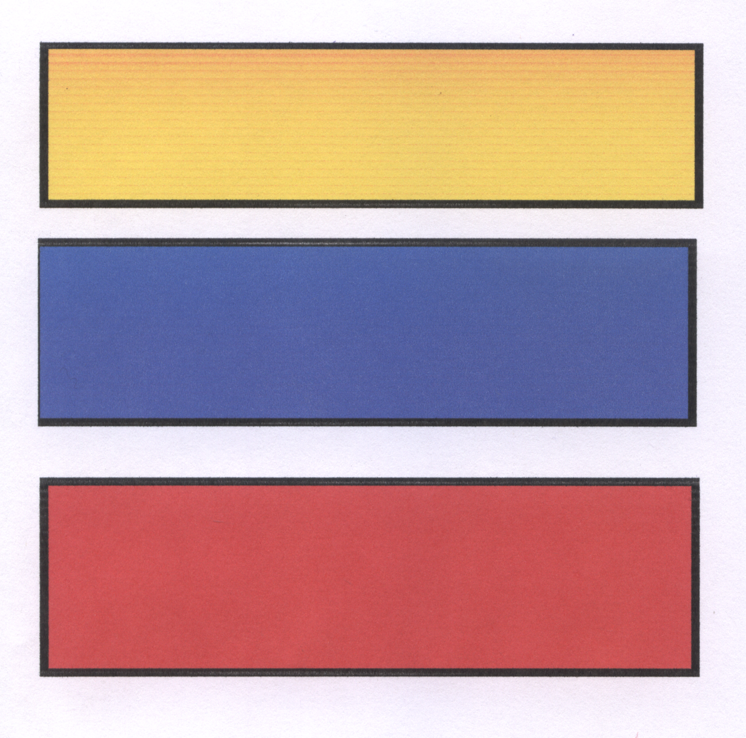

Добрый день. Спасибо за подсказки. Поменял картриджи. Заменил родные на перезаправляемые. Капу не мыл. Сейчас: два черных - родные. Цветные - не родные, перезаправляемые. Тестовую страницу печатает хорошо. Пока осталась такая проблема, при печати желтого пробиваются красные полосы. Видно на приложенном скане. Есть идеи?
| Сообщение #12 Отправлено 06 января 2016 - 19:36
artyom0001, капу же написали что не мыли, пробуйте несколько глубоких очисток хотя бы сделать, для начала.

Вдобавок опять стал подмешивать малиновый на желтый и синий.
Намучился я с ним. Наверно выброшу его.
