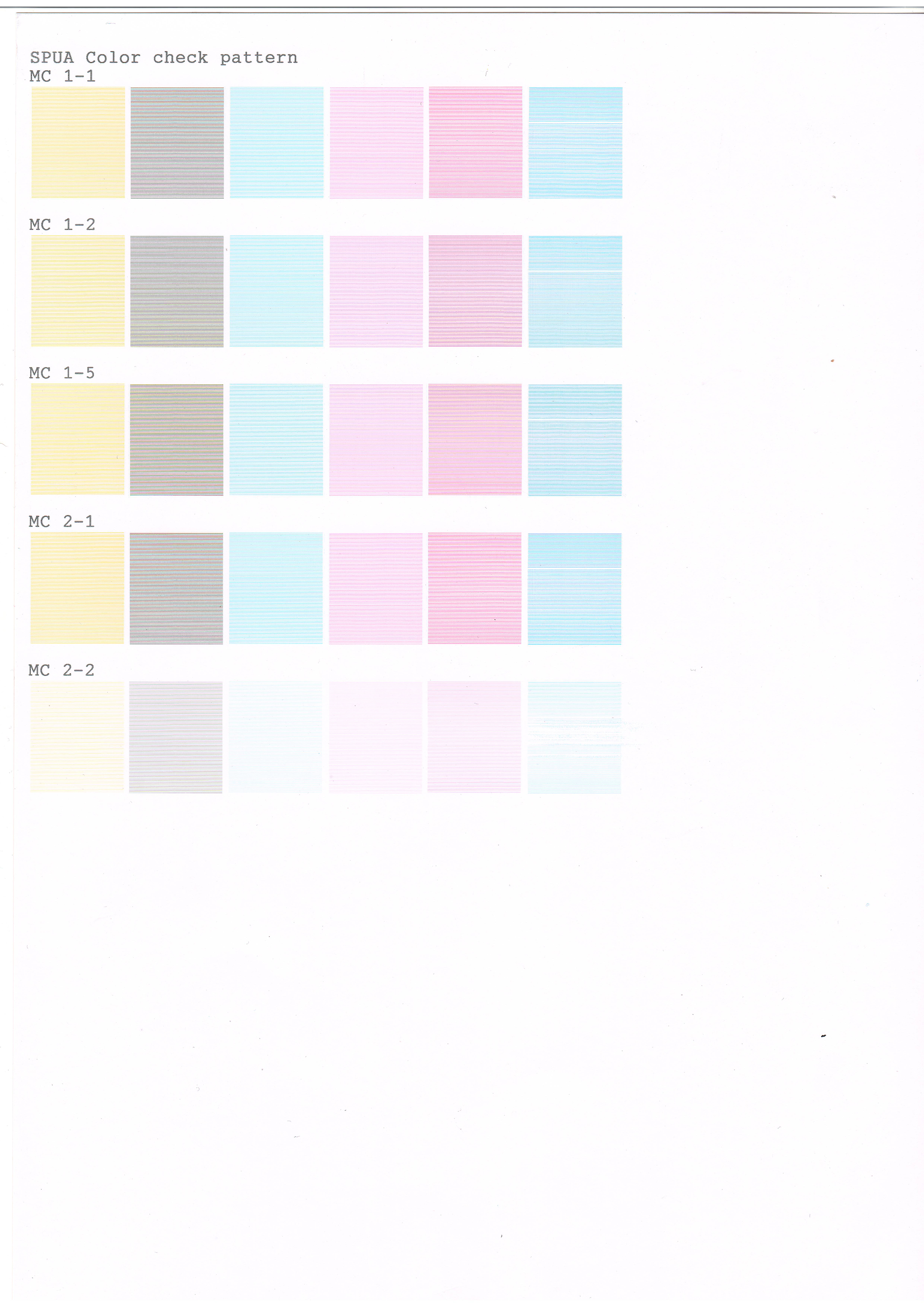

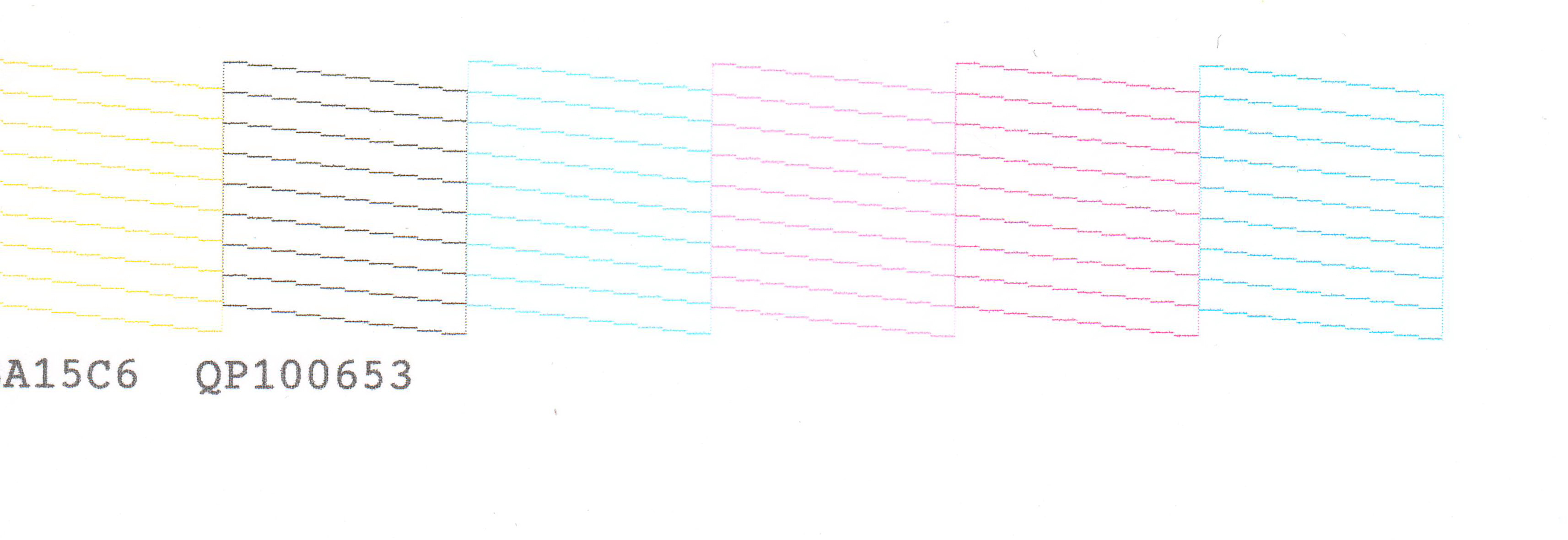

Здравствуйте! epson p50,чернила InkTec. При печати фото более 20 шт подряд начинают появляться светлые полосы на фотографии, на качестве фото. а при выборе качества наилучшее фото полос нету! как решить проблему,что бы на качестве фото не было этих полос? Скан фото и дюз прилагается.
| Сообщение #4 Отправлено 31 августа 2015 - 11:45
тест режимов печати выложите

| Сообщение #6 Отправлено 31 августа 2015 - 12:35
Nikolai67,
может да, а может нет, тест дюз может все дюзы пропечатать, а на тесте режимов печати, какая та дюза не печатает
| Сообщение #7 Отправлено 31 августа 2015 - 12:45
Nikolai67, И притом желательно тест дюз ю тест режимов печати сделать после печати примерно 10 фотографий .

| Сообщение #14 Отправлено 31 августа 2015 - 13:28
BadWolf, сканер плохой. так все норм нету одной дюзы в синем ,но вот в мс 2-2 конечно что то плохо. как можно вылечить? если печатать по несколько фоток не напрягая его то таких проблем нету

| Сообщение #15 Отправлено 31 августа 2015 - 13:44
PF Adjustment подскажешь что там делать?
Нечего тебе там пока делать ! Твои действия - покупаешь новую СНПЧ и комплект ПЗК , а так же Инктековскую промывку . Заправляешь ПЗК промывкой ( промывку чуть подкрасить чернилами , чтобы можно было контролировать дюзы ) , убитаешь СНПЧ , ставишь в принтер ПЗК с промывкой и делаешь из драйвера прочистку ПГ , выключаешь принтер часа на 2 . Потом включаешь принтер , делаешь ещё одну прчистку ПГ , печатаешь тест дюз и тест режимов печати . Выключаешь принтер ещё часа на 2 . Опять включаешь принтер , делаешь из Принтхелпа прокачку чернил , тест дюз и тест режимов печати . Если всё нормально , ставишь вместо ПЗК с промывкой новую СНПЧ , заправляешь чернилами и нормально печатаешь . У тбя просто начали забиваться чернильные фильтры в картриджах СНПЧ . Кстати , если объём печати не очень большой , то может лучше работать на ПЗК ?
| Сообщение #16 Отправлено 31 августа 2015 - 13:46
загустение чернил, либо некачественные, либо что то не так с снпч, выгоните воздух из картриджей, если не поможет - менять чернила, можно и полностью с снпч, если денег не жалко
