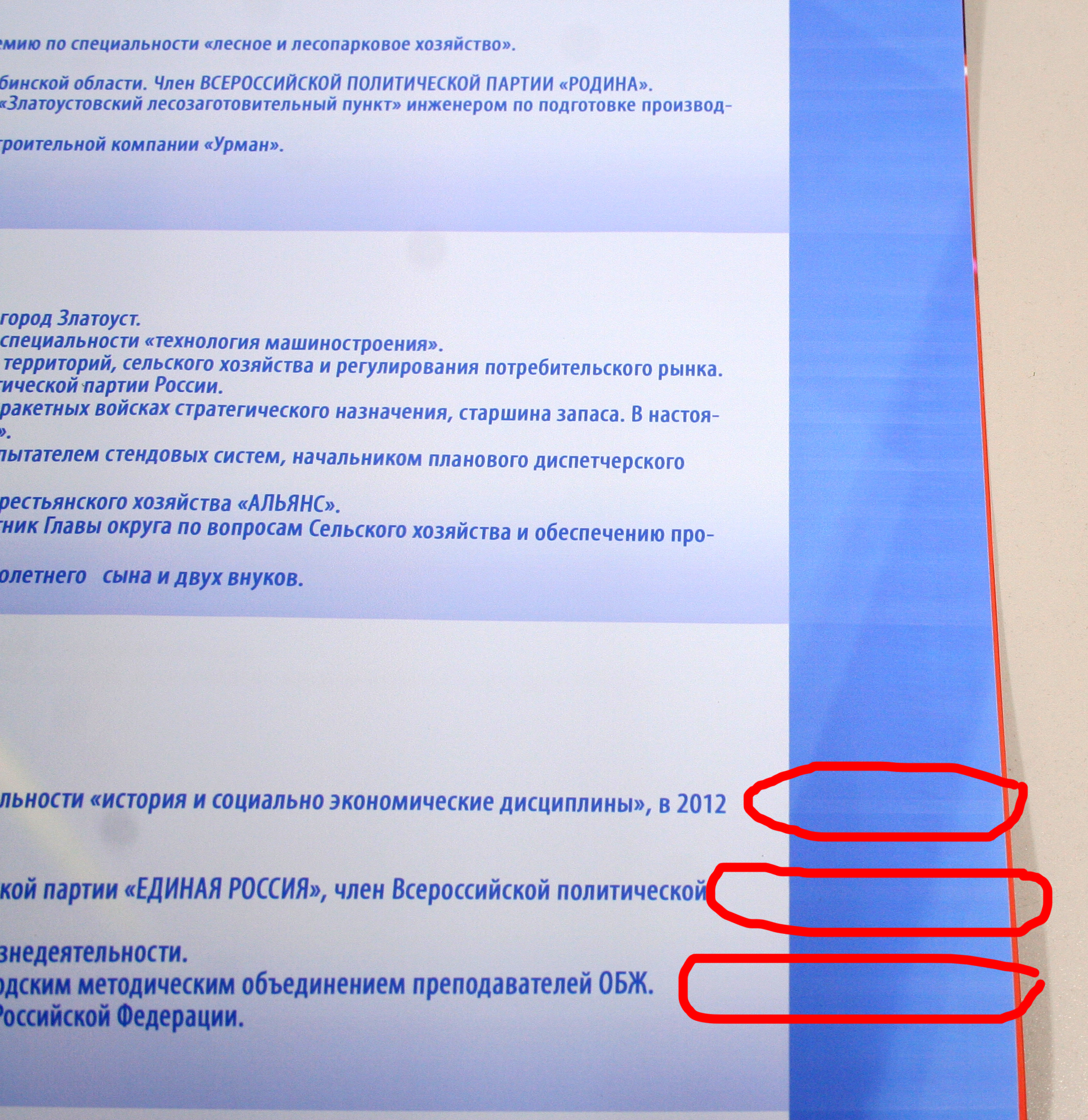

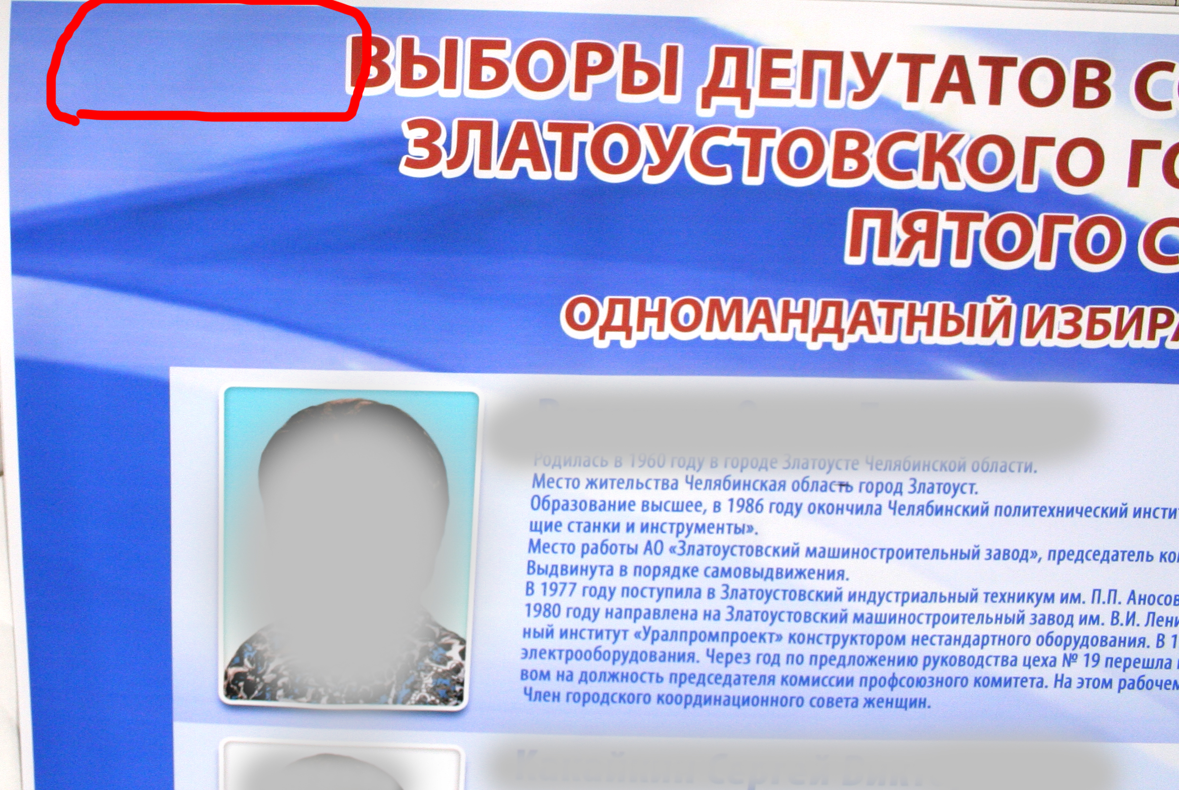

|    Сообщение #1 Отправлено 31 августа 2015 - 06:52   prozac-zlt
Проблема состоит в том, что когда печатаешь просто однородный фон все нормально, но когда на этот фон добавляешь какой нибудь объект не важно текст, круг или еще что-нибудь слева и справа от объекта на фоне появляются горизонтальные полосы такой же высоты как сам объект причем справа это белее выражено. В приложенном файле полосы идут о текста. Если кто сталкивался напишите как решить проблему.
  • Прикрепленное изображение: IMG_6803.JPG
  • Прикрепленное изображение: IMG_6804.JPG

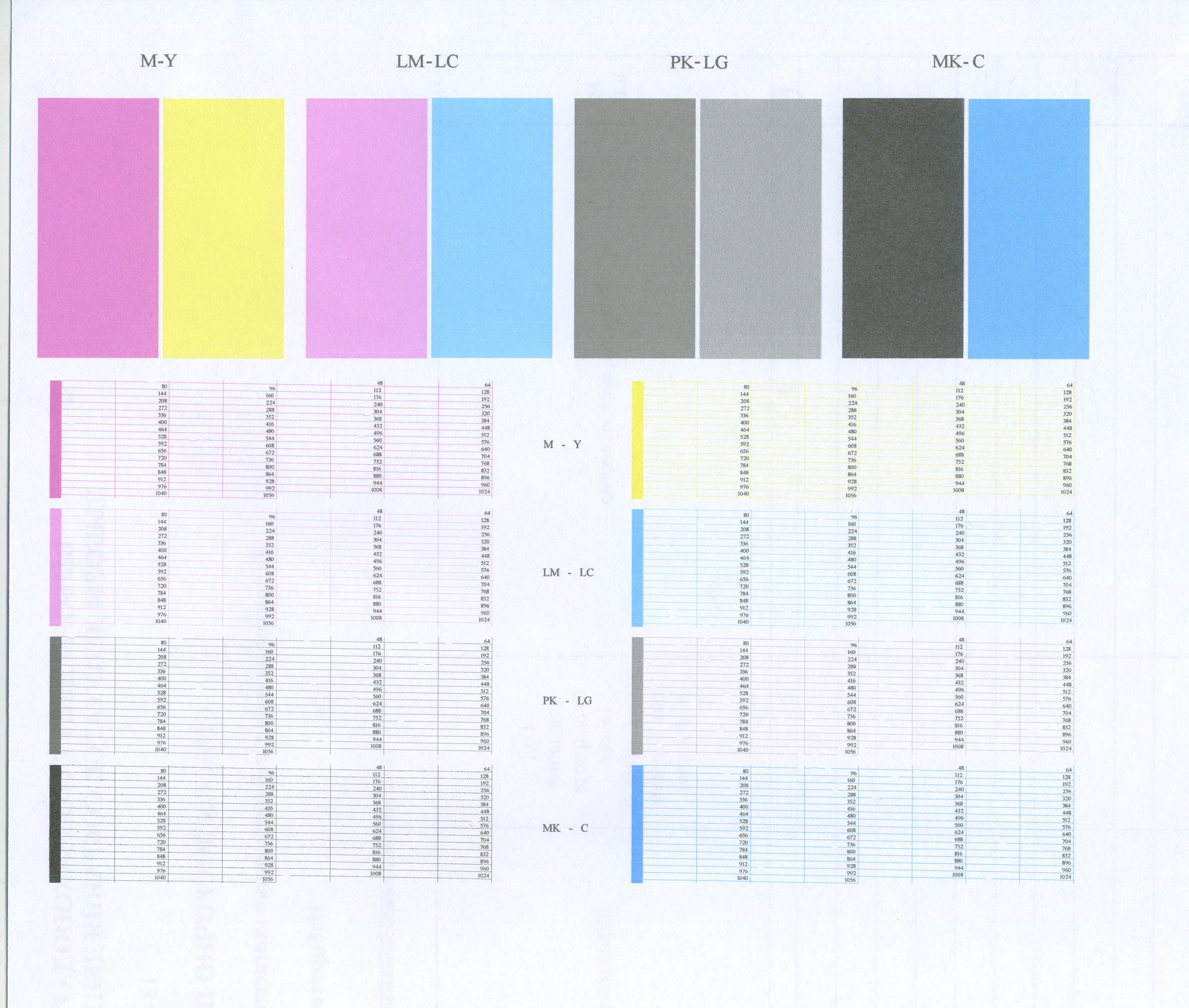

|    Сообщение #3 Отправлено 31 августа 2015 - 15:17   prozac-zlt
alexsandr-, Чернила DCTEC, лью в оригинальные картриджи с новыми чипами, вот проверка дюз.
  • Прикрепленное изображение: Проверка дюз.jpg
|    Сообщение #4 Отправлено 31 августа 2015 - 16:10   alexsandr-
Как и предпологалось,некоторые дюзы отсутствуют.Делали прочистку печатной головки?

|    Сообщение #5 Отправлено 31 августа 2015 - 16:12   prozac-zlt
alexsandr-, Делал, я с такими дюзами уже пол года печатаю, суть заключается в том что когда я печатаю просто фон без текста и других объектов то он печатается ровно без всяких полос, полосы появляются толь после того как поверх фона накладывается какой нибудь объект. И именно только ровно в высоту объекта, не ниже не выше объекта полос нет их нет между строчек текста. Мне кажется здесь не так все просто потому-что если на проверке дюз прямоугольники напечатаны полностью без косяков то изображение будет напечатано нормально даже несмотря на то что не все линии есть на тесте.

|    Сообщение #11 Отправлено 02 сентября 2015 - 14:00   Kit2006
prozac-zlt, вот у Стивена такая же проблема: http://reseters.ru/...=0
|    Сообщение #12 Отправлено 02 сентября 2015 - 14:11   Slava2
Kit2006, если проблема Стивена подтвердится ещё у нескольких принтеров, то там один путь: ОТЗЫВАТЬ НА ДОРАБОТКУ ВСЮ ЛИНЕЙКУ ЭТИХ ПРИНТЕРОВ.
Если это то о чем я думаю, то просаживается напряжение на выходных ключах....Т.е. не стабилизируется напряжение на выходном каскаде ключей.
Принтер не из дешевых, надо подключать разработчиков.
|    Сообщение #13 Отправлено 02 сентября 2015 - 15:16   prozac-zlt
Kit2006, Спасибо за ссылку, а то все начинают мне упорно давить на чернила или на засоренные дюзы.
|    Сообщение #14 Отправлено 02 сентября 2015 - 15:22   alexsandr-
Кит,обрати внимание на тест дюз.Что скажешь?
|    Сообщение #15 Отправлено 02 сентября 2015 - 22:18   Kit2006
alexsandr-, согласен, что с дюзами не всё гладко, но при таком кол-ве дюз на цвет я думаю это не настолько критично. Тем более что ширина "белёсого" участка на картинке всегда разная...
У Стивена там тоже с дюзами не порядок, но опятьже.....их кол-во спасает. ИМХО
Тем более человек пишет: на чистом однотонном фоне всё в порядке, полосы слева и справа только при добавлении объекта !
НЕТ! Дюзы тут непричем. Если бы из-за дюз, то какой-то цвет пробивался бы сквозь синий фон, он же не чистым голубым или синим печатает (я думаю) :-), но месте полос был бы виден какой-то цветовой оттенок.
А так мы видим только блёклость.
