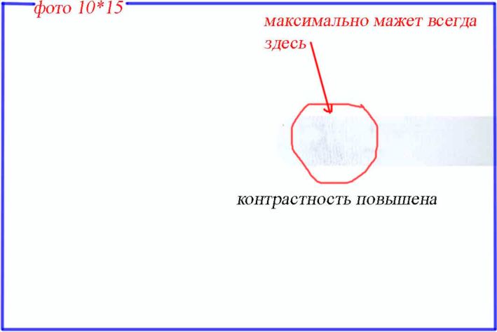

Привет всем. Ребята сразу не ругайте если тема обсуждалась, я искал, честно( в инете я недавно, может поэтому?).
Теперь о беде. Принтаку (R200) 4 месяцев, сразу поставил СНПЧ (картриджную китайскую заправленную), черный потек почти сразу, переделал родной(картридж) все заработало, но потек желтый и т.д.. Короче закончилось все шприцами!
Теперь емкости (двусекционные) и шлейф китайские дальше самодельные капсулы, чипы на тексолитовой пластине прижились. Все работает классно, но стал следить ролик( я так думаю) но непойму какой и как лечить. Помогитееее!!!

  • Прикрепленное изображение: post-2-1146779062.jpg
|    Сообщение #2 Отправлено 06 мая 2006 - 10:13   Episode
Славик (May 6 2006, 07:41 AM) писал:
Почитал, почитал так и не понял чем чистить ролик? Одни говорят спиртом нельзя, другие можно, может специальное что купить?
Я свой чистил только ластиком школьным. Оттер до первоначального вида.

|    Сообщение #3 Отправлено 06 мая 2006 - 11:07   DNK
Episode (May 6 2006, 11:13 AM) писал:
Спиртом - не советую. Пересушит.
з.ы. Наверное, 5 лет назад не печатали на струйных принтерах с фото-качеством.
В нашем СЦ уже лет 5 резину на всех подающих и протягивающих роликах восстанавливаем такой жидкостью, как Platenclene. Разработана специально для очистки резиновых поверхностей.
Она смывает всю грязь и не сушит резину абсолютно.
В Новосибирском прайсе она пишется как "Platenclene. Средство для очистки и восстановления резиновых поверхностей (Katun) "
