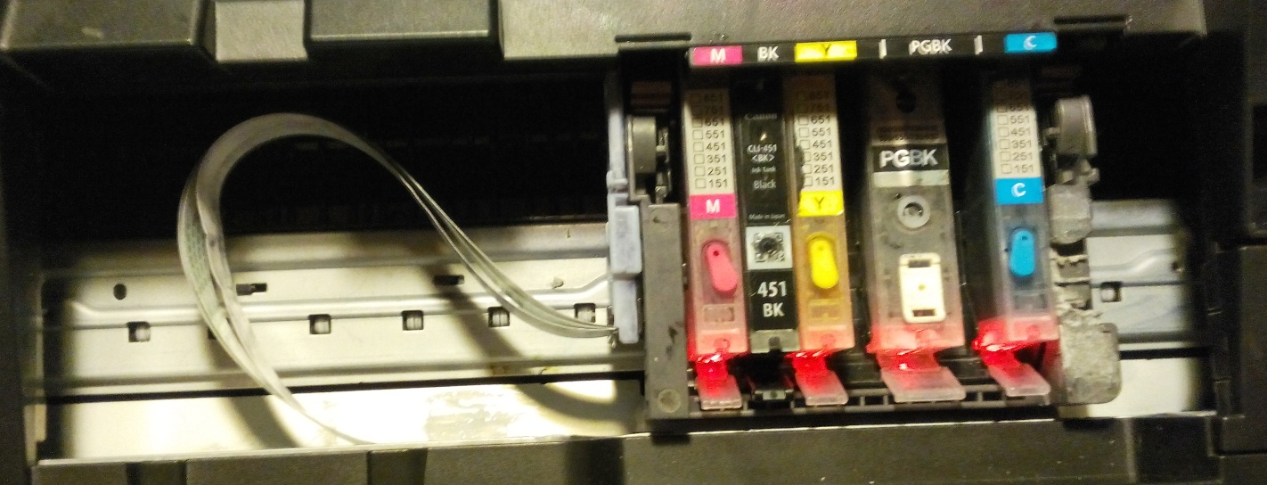

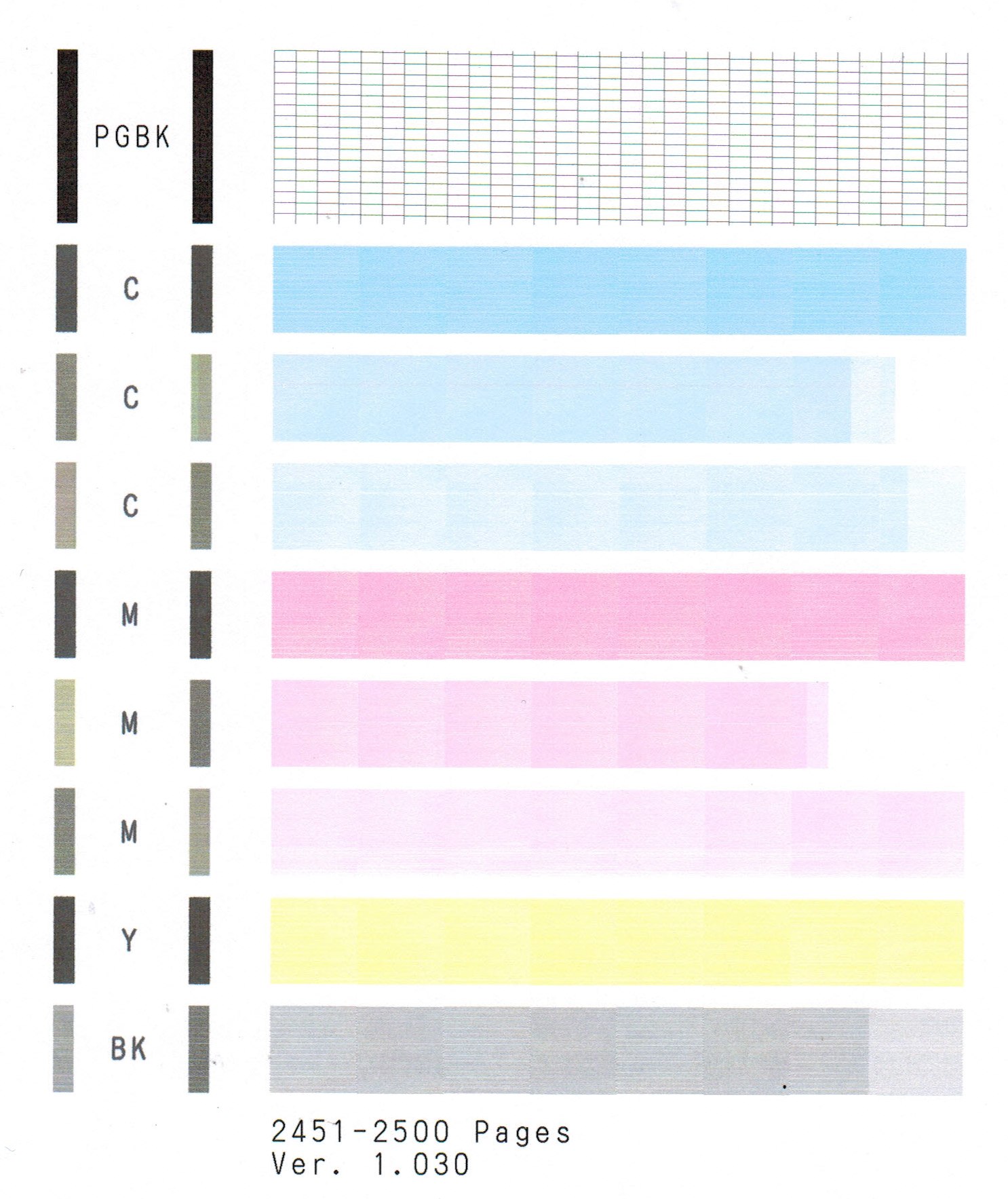

Ситуация такая: Имею ix6840 почти новый (пол года). Решил сэкономить и поставил ПЗК, начались проблемы с тем, принтер переставал видеть некоторые картриджи- видимо вылетали чипы. Решил заказать СНПЧ и установить самостоятельно. Инструкций в сети не нашел и действовал на свой страх и риск. Идея была не удачная: шлейф то в одном месте мешал, то в другом и каретка периодически стопорилась. Все перепробовал, что мог, кое где подпилил, но в итоге нормальной работы не добился и получил проблему, которая видна в тесте. СНПЧ убрал, поставил обратно ПЗК, но проблема осталась. Запускал неоднократно калибровку ПГ. Протирал ленту энкодера (может не так как нужно).
Добавлю, что имею 2 Эпсона, на один СНПЧ устанавливал самостоятельно.
ix6840 странный тест дюз Проблемы после установки СНПЧ

Надо почистить энкодерную ленту, проверить механику и поставить перезаправленные оригиналы.

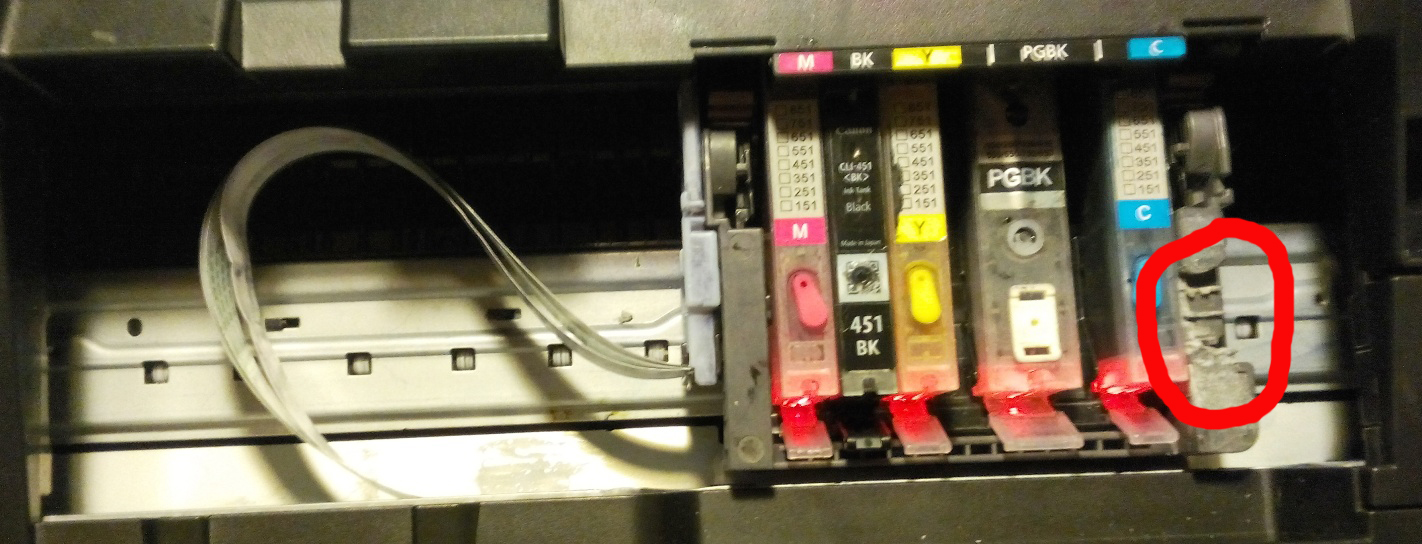

То, что подпилил, есть на фото, в моем посту выше, но сейчас еще раз прикреплю и обведу красным, то что подпилил. Если бы сразу нашел уроки, как оригиналы заправлять, то скорее всего не стал бы заморачиваться со всем остальным, но не факт. В СНПЧ удобнее заливать чернила)) На выходных постараюсь заправить оригиналы, но чернила останутся все равно InkTec, других нет пока. Ленту то же протру еще раз, хотя я ее протирал сервисной жидкостью, вспомнил. Без дела принтер простаивал недели 2-3, потом еще недели 2-3. Это после того, как проявилась основная проблема, а до этого и с СНПЧ периодически печатал, но получалось через раз. Работал принтер постоянно около полугода, но не особо нагружен был- в день листов 10-20 в фотокачестве.

Wadimir, есть предположение что лента энкодера повреждена, либо стреты координатные риски. Проверьте.
