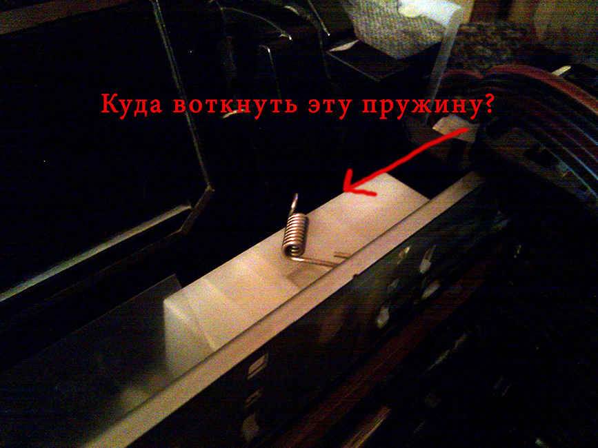

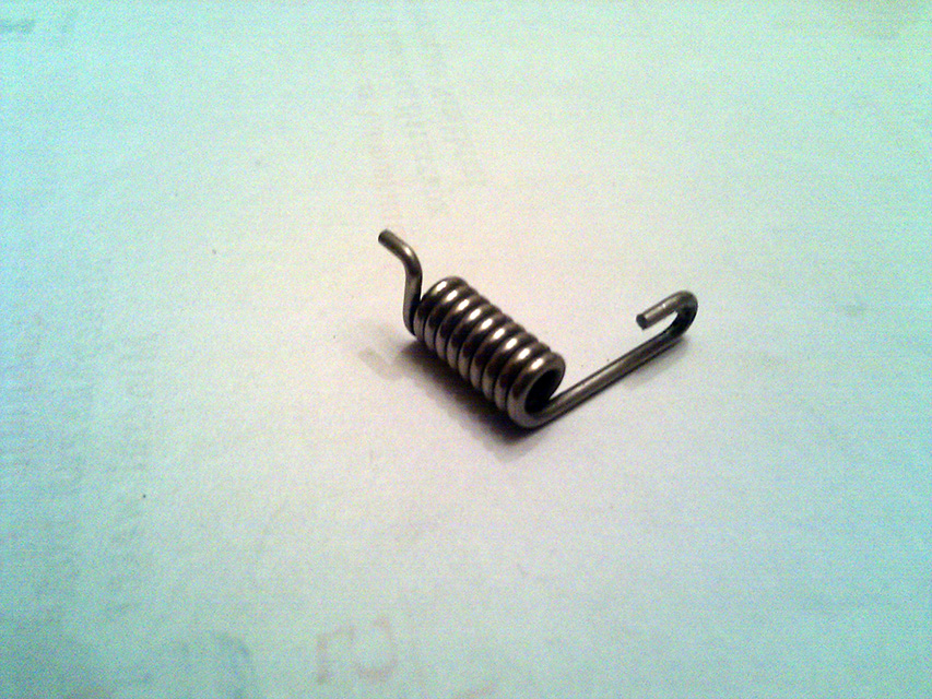

Разобрал податчик бумаги, почистил, заменил нижний(маленький) ролик, собрал обратно (не понял только куда откуда взялась лишняя пружина).

Пружина эта ставится в пластиковый кожух, тот самый на котором она лежит у вас на фото. С правой стороны если смотреть на перед принтера.
http://diagramas.dia...0-R285-R290.pdf
Страница 89.
Страница 89.

С пружиной вроде разобрался. Спасибо. Это нормально что длинный конец пружины ни к чему не крпится и спокойно существует возле шестеренек податчика?

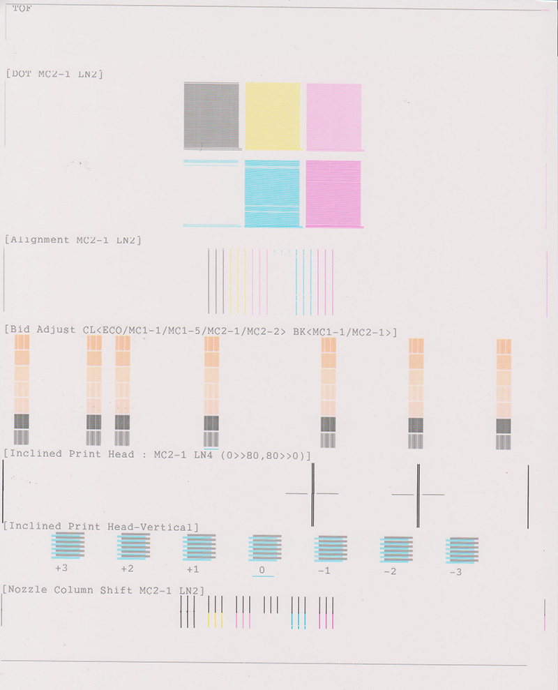

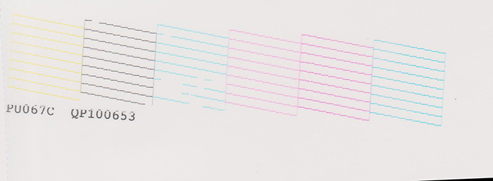

Тесты прикреплены. Стандартный сделан после прочистки. Аджустом до.
Светлый циан переодически пропадает местами после некольких страиц.

Без изменений что? Черный на месте LC также наполовину не работает? А после прочистки картина не работающих дюз меняется или остается прежней?

Слил старые чернила с картриджей и ПГ, поменял СНПЧ и чернила(InkMate), сделал бутерброд с очистителем стекол (изопропиловый спирт)..Тест дюз идеальный, отпечаток тоже. Проплешин нет. Надеюсь на долго.
