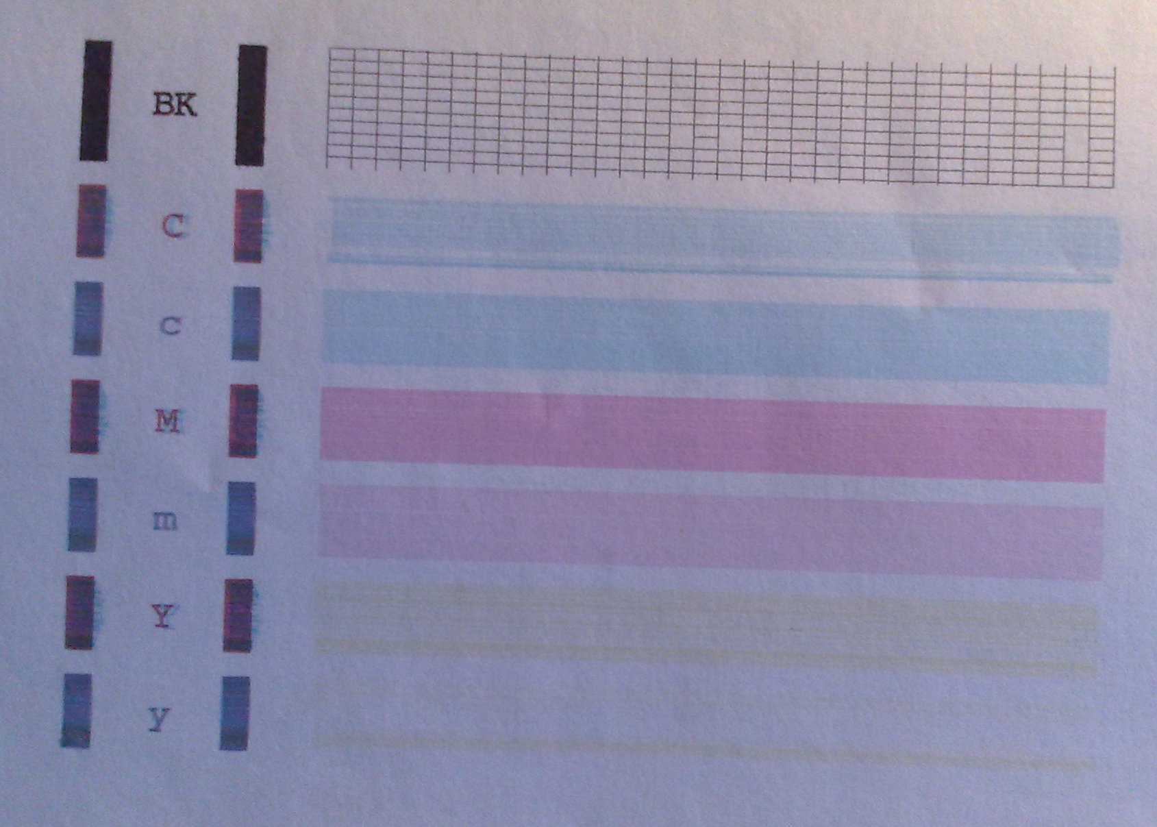

Здравствуйте. Будьте любезны, специалисты, подскажите - можно ли что нибудь сделать с синим цветом, кроме замены цветного картриджа?
Синий цвет вылазит справа овалом при печати. Это видно на прилагаемом фото.
Картридж заправляется чернилами Worldwide Manufacturing,E.D.(такое название на наклейке). В принципе используется в основном черный цвет. Около года принтером не пользовались. Я промывал картриджи в м-ре Мускуле. Заправил чернилами. Желтый еще не полностью промылся видимо, но это не принципиально.
А вот про синий цвет - не пойму что можно сделать... Выравнивание головок делал, но результата не дало.
Принтер Canon IP1700 Синий цвет вылазит овалом справа.

Mihalych166, косоструй + недогрев чернил вследствии голодания. ПГ недомыта.

Косоструй - это тоже из за недомытия? Недогрев - чернил это ПГ виновата и я тут ничего не сделаю? Или это все из-за недомытия?
Мыть отдельно синий цвет?

Mihalych166, с желтым та же проблема, неужели не видете? Мыть отдельно не получится, цветной картридж 3х камерный, нужно будет снимать крышку и все вытряхивать.

SCORPIC, большое спасибо! Значит дело только в самом картридже, в его плохой промывке - правильно я понял?
А есть вероятность, что со временем этот картридж сам постепенно промоется?
И если все же начинать промывать, то обязательно раскрывать картридж и мыть пароллон или можно обойтись просто заправкой внутрь промывочной жидкости?
Если смотреть на фото по буквам, то там только синий цвет вылазит справа. Желтого я не вижу...

Mihalych166, без вскрытия его сложно промыть, как вы например это представляете? Там 3 камеры наполненные разными чернилами и наполнителями удерживающими чернила. Если поставить это все в чашку Петри с промывкой чернила все смешаются между собой. Хотя если нет желания вскрывать можно и таким способом извратится.
Восстанавливать эти картриджи это полный геморрой. Хоть вскрывай, хоть не вскрывай, щанс что промоется - 30% из 100

SCORPIC, ссылка - это я так понял - как и чем промывать? Спасибо, почитаю.
Но я вот не понял только причину... Если есть засор в дюзах ПГ, то они просто не печатают. Правильно?
А у меня не только это, но еще и смещение синего цвета. То есть ПГ печатает, но правее, чем надо. Это разве засор ПГ? Чем это объясняется?

Mihalych166, там много может быть причин и это из за дешивизны одноразовой головки. Т.е. по факту голова одноразовая. В обычной ПГ используется например металлический фильтр. В этом картридже же используется металлический скотч.

SCORPIC, то, что ПГ одноразовая - это понятно.
Но все же - хотя бы пару причин можете указать - почему именно синий цвет печатается со смещением, а остальные нет?
