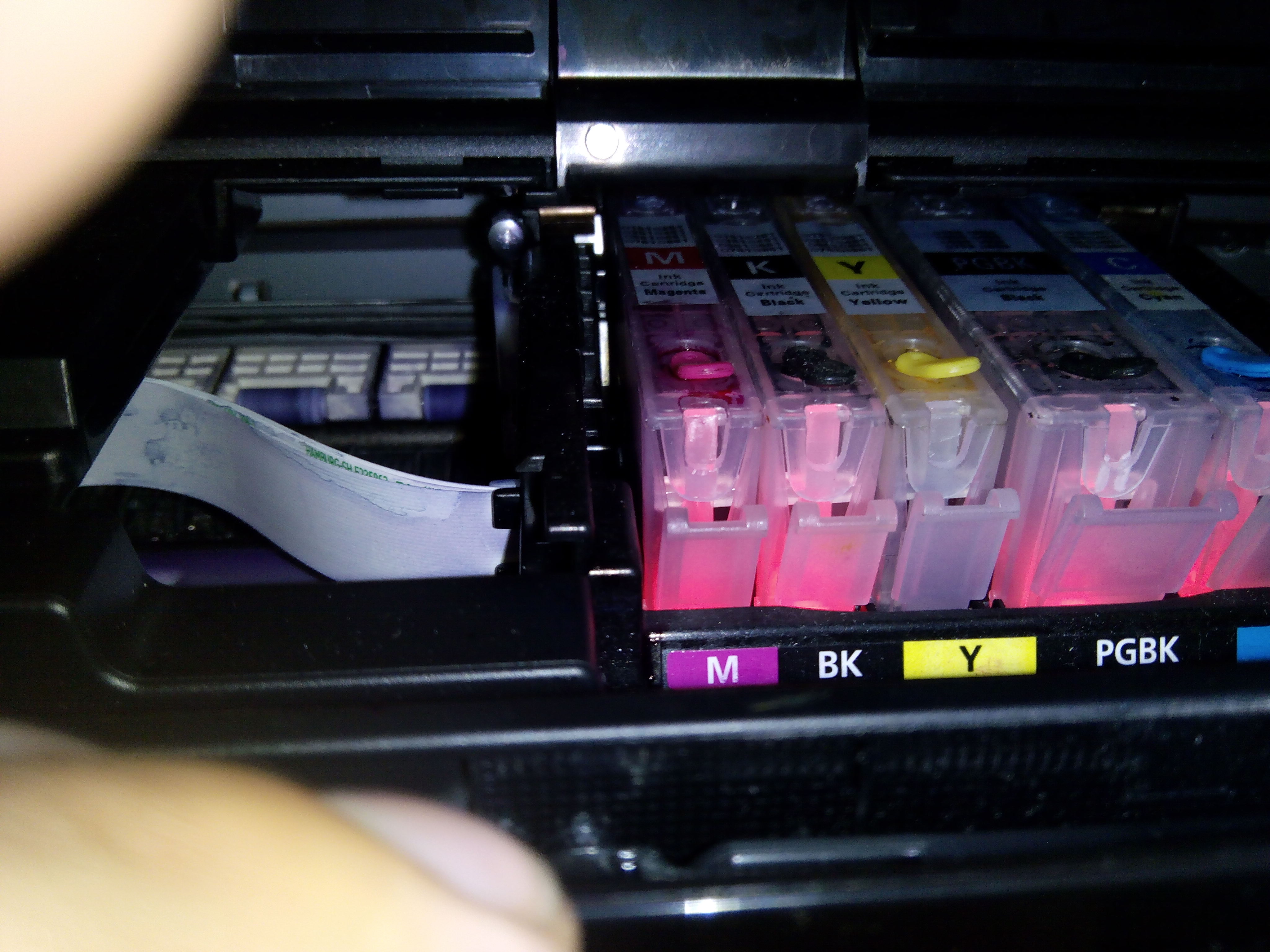

Здравствуйте canon ip7240 перестал воспринимать желтый перезаправляемый катридж.
После очередной заправки перестал светиться. Уже й перезагружал, чистил контакты чипа. Новые чипы ставил примерно 400-600 печатей назад.
Посоветуйте пожалуйста, что нужно сделать?
ip7240 перестал воспринимать желтый катридж (не светится) .

dimacoma, замена чипа/картриджа.
| Сообщение #3 Отправлено 23 августа 2015 - 20:40
Ну да, нужна замена чипа.
А ещё лучше заправлять оригиналы. Лучше вариантов просто нет. Ни одна фирма до сих пор так и не выпустила нормальные ПЗК для Кэнон. По крайней мере, я не видел.
Только вот, оригинальные картриджи 451е слабоватые оказались. Через н-ное количество заправок (достаточно большое) нужна будет замена некоторых картриджей. При появлениях признаков "недержания" чернил в губке надо практически сразу покупать новый. А то возни потом будет... И будет заливать головку, каретку...
