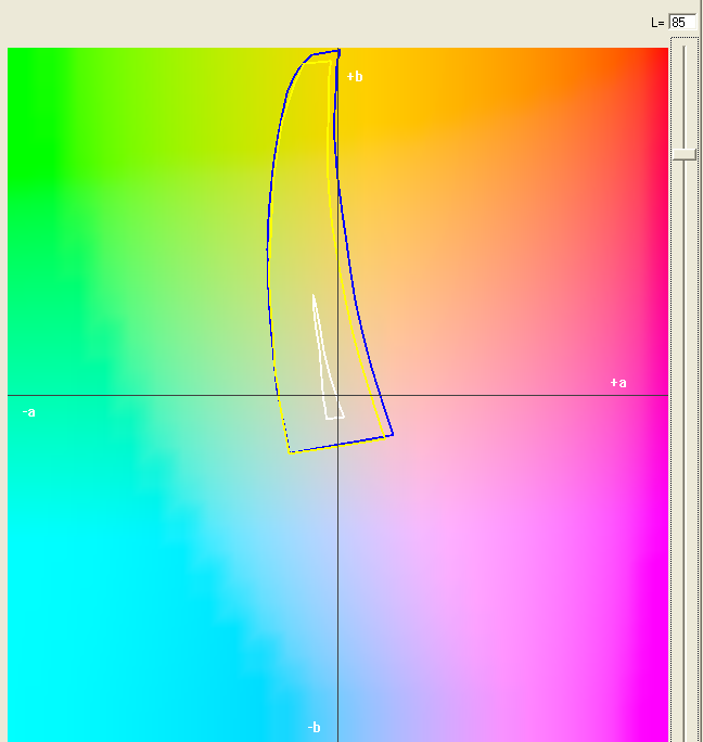

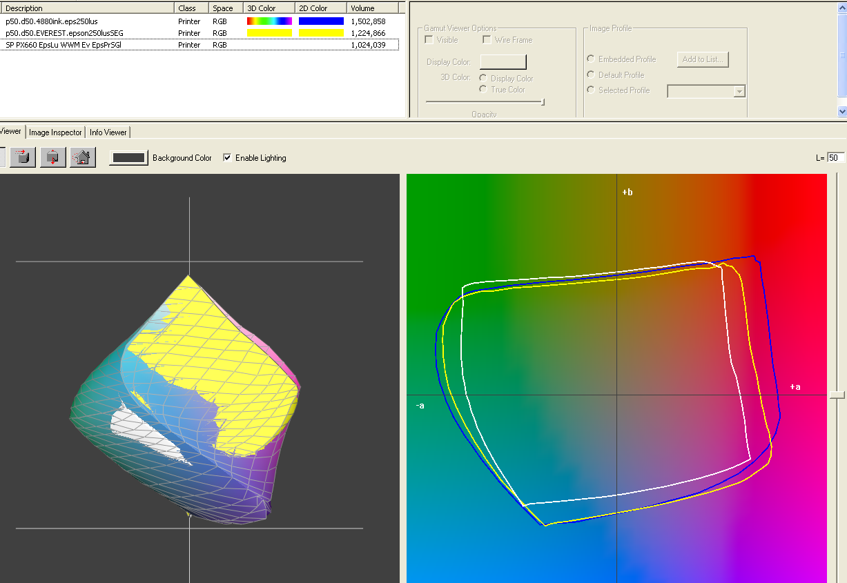

|    Сообщение #653 Отправлено 06 октября 2015 - 12:47   WWM
Как-то не очень понятно, почему так урезан охват в светах у Вас.

|    Сообщение #654 Отправлено 06 октября 2015 - 12:49   MaK7
IMHO что-то одно... или серый -действительно серый, или охваты в цветах.

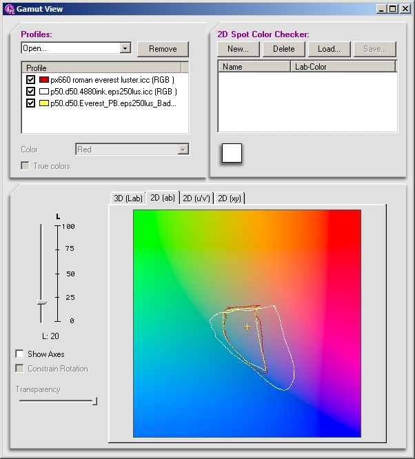

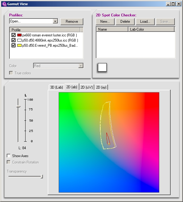

|    Сообщение #655 Отправлено 06 октября 2015 - 13:01   WWM
Роман67,
По Вашим данным генерирован профиль с помощью РМ.
То же самое выходит. В тенях мы с Вами плюс/минус совпадаем, а в светах чего-то большая разница.

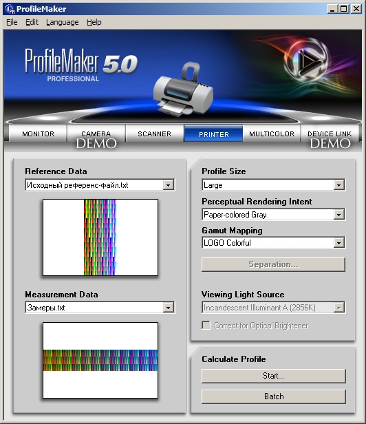

|    Сообщение #656 Отправлено 06 октября 2015 - 13:24   Роман67
WWM, Ну я делал с помощью ProfileMaker 5.0 , что он выдал , то я и выложил на обозрение . А не можете скинуть тот профиль , что получился у Вас по моим данным "для попробовать" ?
|    Сообщение #657 Отправлено 06 октября 2015 - 13:34   WWM
Да, пожалуйста. Но он такой же, видимо, как и Ваш.
Данные замеров-то одни и те же, и программа генерирования профиля тоже.
Сорри за название. Не думали его выставлять на люди, для себя делали.
Еще удивило одно обстоятельство.
Исходные Ваши замеры - это референс? Вот такая картина. Чужие замеры не воспринимаются за родные, часть опций не активна.
  • Прикрепленное изображение: Роман. Вот такая картина.jpg

|    Сообщение #658 Отправлено 06 октября 2015 - 13:44   Роман67
Увы , к сожалению есть у него такой фокус !
|    Сообщение #659 Отправлено 06 октября 2015 - 13:48   BadWolf
так у Романа без спектра данные
|    Сообщение #660 Отправлено 06 октября 2015 - 14:32   Роман67
Просмотр сообщенияBadWolf сказал:
А их и не возьмёшь со Спайдера ! Ну да ладно , не так страшно !
