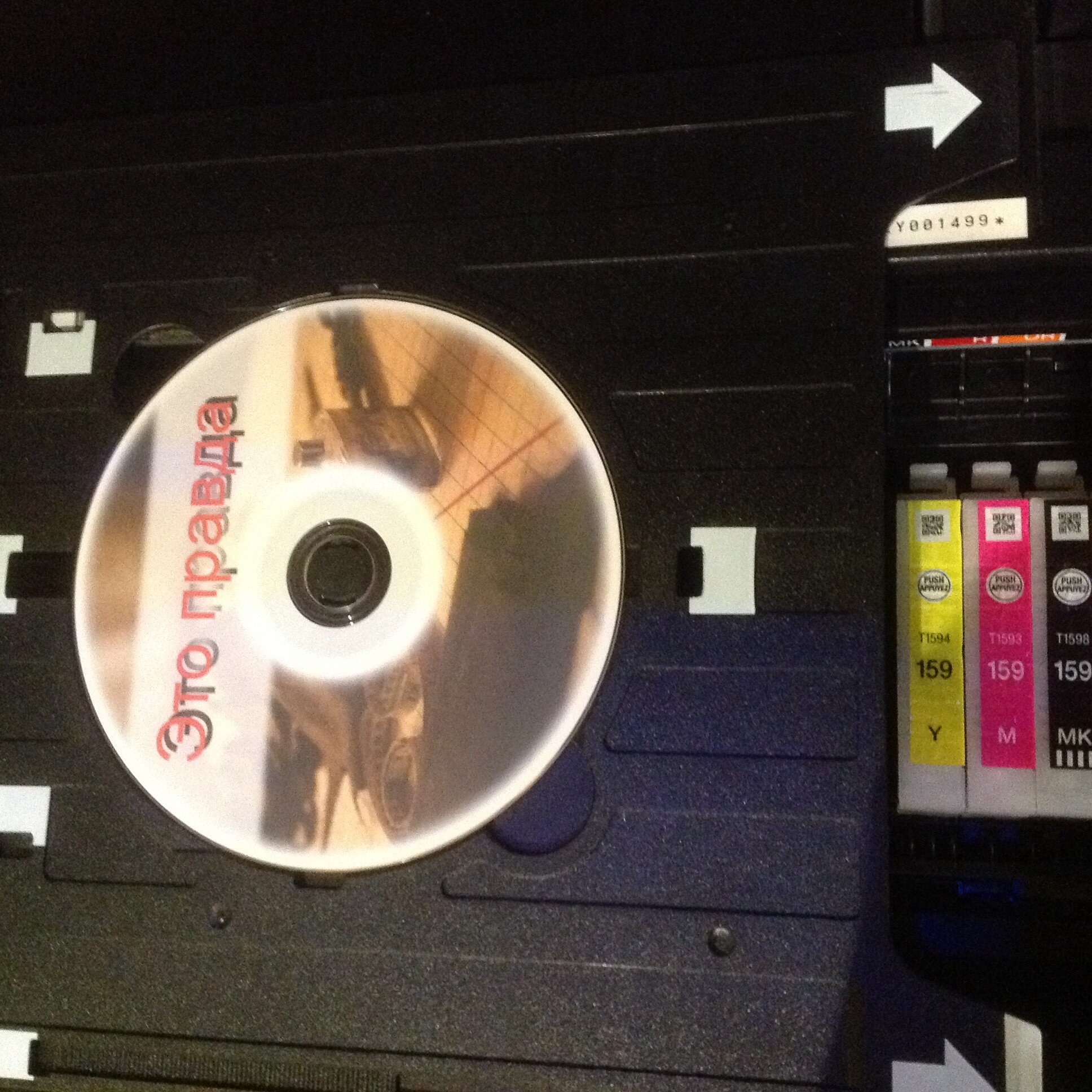

|    Сообщение #38 Отправлено 23 августа 2015 - 17:54   combain
Dimka66,
Так combain вроде печатал...

combain,
А чем? Что такое 159-е картриджи рядом? Это 3000? И шо? Как визуально результат?
