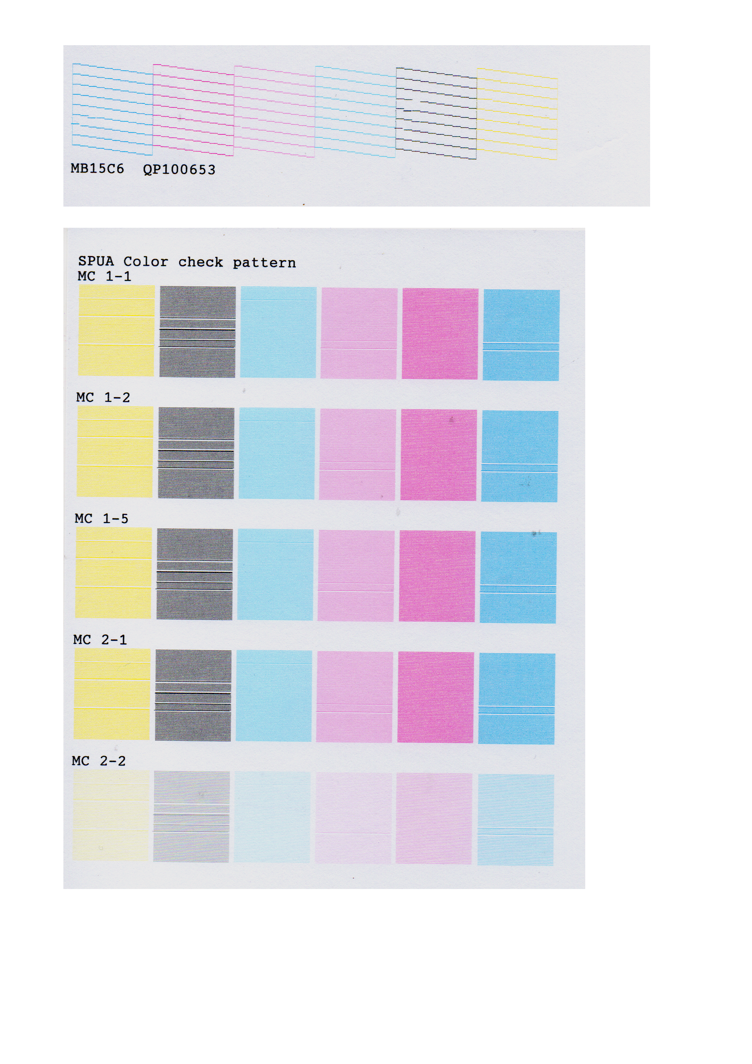

Добрый вечер всем!
Имеется Epson L800, пробег - 32000 страниц.
Нет одной черной дюзы и штук 10 дюз косят. Два дня кормлю его бутербродами, сначала ставил минут на 10, потом увеличивал время. Но результата нет.
Бутерброды с синим ММ, последний раз стоял часов 12.
Как считаете, есть смысл продолжать ждать или пора переходить на более кардинальные меры? Если пора, то на какие? Прогонять ММ через головку?
L800 и косоструй, который не хочет лечиться бутербродами

Бутерброды лечат внешнюю сторону проблемы.
А изнутри пробовали?
И вместо продолжительных бутербродов с синим ММ лучше бы взять зеленый, а еще лучше - спец. жидкость для промывки, да погреть до 40 град. И краткосрочными бутерами и промывками внутренностей проблемных каналов.
И будет счастье.

При всем уважении, на последних 3-5 страницах той самой темы куча ссылок на статьи, мои подробные рекомендации, впечатления и т.п.
Не надо промывку в СНПЧ. Дорого это. А вот чернила слить и воды туда дистиллированной... Демпеферы промыть...
А вот чернила придется видно слить совсем. У вас очень даже легкий случай (пока). Но что-то не то с чернилами. Ведь начался кривоструй по нескольким цветам... А может пробег большой. При этом каретку никто не смазал ни фига.

Комментариев по поводу видео не дождался, но сделать так очень хотелось, поэтому сделал. Из плюсов - головка такую протяжку пережила, из минусов - косоструй никуда не делся. Процедуру проделал уже дважды, сейчас еще на ночь оставлю со вставленными в штуцеры шприцами, без протяжки, чтобы ММ медленно проходил через головку. Но сейчас уже есть сомнения, что это поможет.
Если вместо чернил залить воду или ММ и периодически делать прочистки ПГ, то как узнать, помогло уже или еще нет, проверку дюз ведь уже не сделаешь?
