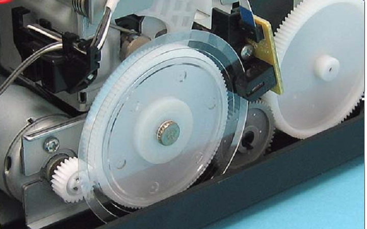

Ткните пальцем где находится PF-Encoder?? Чет туплю

Eсли каретка не паркуется, то ряд причин, как сама парковка, так и CR-Motor (который таскает каретку)
Фото PF-Encoder, с другой модели, но выглядит примерно также, нужно протереть прозрачное колесико

Почистил PF-Encoder, поменял опто датчик на сканере автоподачи. После чистки PF-Encoder голова стала вставать в парковку по выключению аппарата. Еще раз спасибо. Все оказалось банально и просто.
