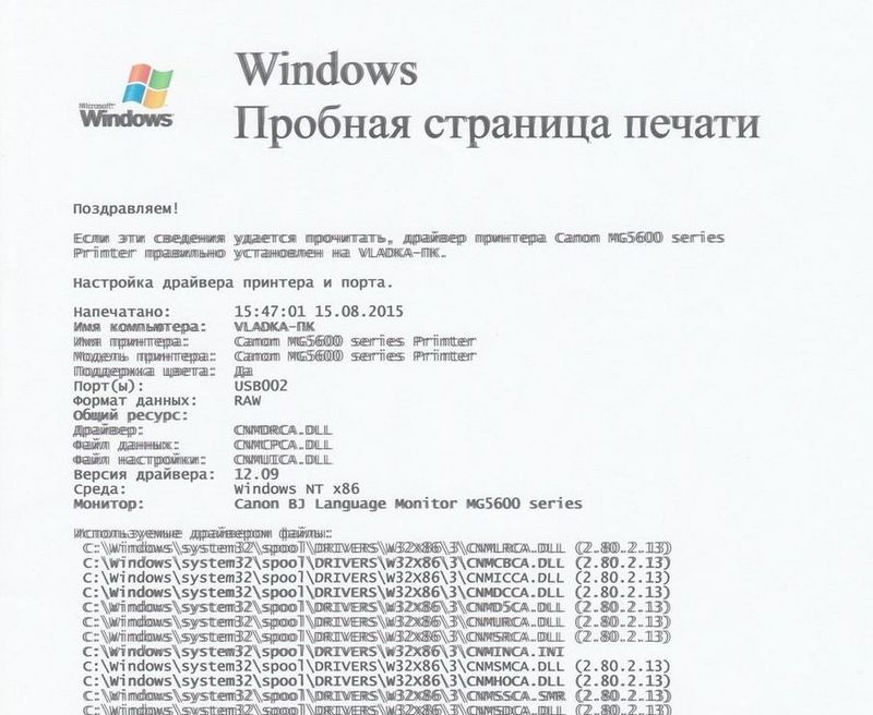

У меня появилась проблема. При печати текста, в один прекрасный момент текст стал печататься двойным. Текст получается дублированным. Как писалось здесь на форуме, надо прочистить энкодерную ленту. Это сделал, не помогло. Также делал очистку простую и глубокую несколько раз, тоже не помогло. Принтер Canon MG5650. Фото прилагается. Извиняюсь, ошибся, не в ту тему запостил. Надо было в CANON.

Видать опять чернила Инктек...
| Сообщение #3 Отправлено 15 августа 2015 - 23:09
Забыл написать, что перешел с пигмента на водянку.
| Сообщение #4 Отправлено 15 августа 2015 - 23:41
Видать неправильно перешли. Или не на ту водянку.
| Сообщение #6 Отправлено 16 августа 2015 - 13:10
vbenet, что за чернила ?
Может их стоит сменить на свежие ?
Canon очень чувствительны к вязкости чернил .
| Сообщение #7 Отправлено 16 августа 2015 - 16:24
vbenet, либо энкодер, либо чернила. Без вариантов.

лента энкодера 146% включая датчик. т.е. чистить надо не только ленту, но и читающее её (ленту) устройство.
| Сообщение #11 Отправлено 19 августа 2015 - 14:09

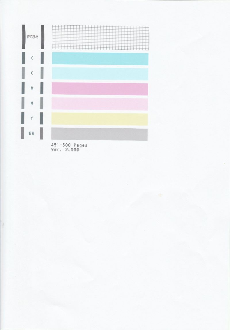

ПГ пришел зверек пушной похоже. Выложите тест дюз. Должно быть видно в середине лесенки черного пигментного раздвоение струй. А с верху и с низу будет нормальный тест. Если так, то печатайте текст с настройкой фото бумаги. А фото он и так будет печатать нормально. 5 дней назад приносили IP7240 с таким же диагнозом. Чернила с самого начала были в МВК пигмент, в цветных водянка ColorWay в Украине(он же Hameleon в России). Стояли ПЗК. Вот такая статистика получается. Новая ПГ стоит дороже, немного, чем новый аппарат.
