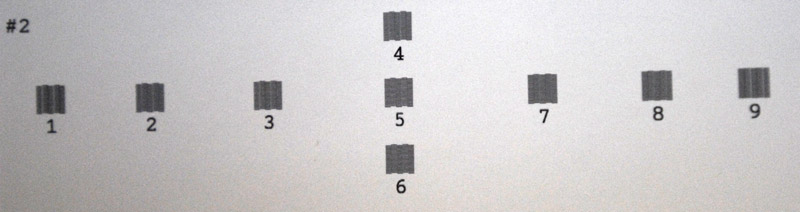

Заменил кабель. Ну вроде стало меньше моргать. Из 10 листов - один вылетает.
После сборки/разборки решил откалибровать головку. Вот что печатает тест.
Что я мог не так собрать?
| Сообщение #6 Отправлено 04 мая 2006 - 06:30
Такое впечатление, что направляющий вал перекошен (либо что-то попадает под каретку в положении, ближнем к парковке). Кстати, мощная пружина прижимающая вниз вал в стороне парковки правильно установлена???
Пришли тест дюз! Такая "лесенка" по горизонтали еще возможна из-за пропадающих дюз (воздушный пузырь в голове) и раскалиброванном датчике, управляющем протяжкой бумаги (лечится ТОЛЬКО КАЛИБРОВОЧНОЙ ПРОГРАММОЙ ДЛЯ АСЦ).
А бумага прямо подавалась??? Выглядит также похоже на то, что лист неравномерно тянется (переашивается во время движения).
К ошибкам при печати: родной драйвер на USB (на материнскую плату Вашего компьютера) установлен???
...сорри за природное ехидство ;о)...
| Сообщение #7 Отправлено 04 мая 2006 - 07:24
Не. Лист прямо подаётся. Это я так отсканил криво. Дест дюз идеальный.
Пружину вставил так же как и стояла. А вто с валом может быть и какой перекос. Долго вспоминал при сбоорке, как ставится механиз подъёма каретки по высоте.
| Сообщение #8 Отправлено 04 мая 2006 - 07:42
В общем, то, что правая часть листа печатается нормально, а левая смещена вызвано все-таки перекосом направляющего вала или рамы. Верхняя часть каретки нормально по раме катается?
Или же чернильный шлейф ее так приподнимает у парковки. Вертикальный люфт у каретки всегда есть!
| Сообщение #9 Отправлено 05 мая 2006 - 12:03
Проблему с перекосом каретки решил ( вторая пружинка с правой стороны не стояла правильно ).
