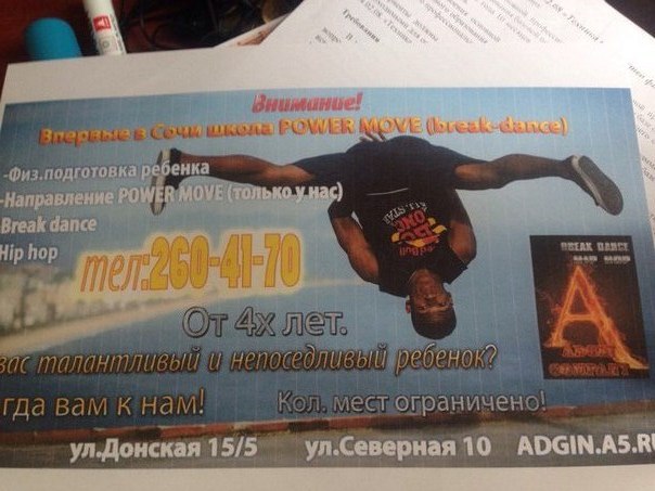

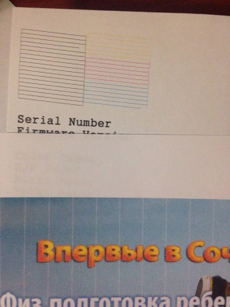

Принтеру 2 недели печатали каждый день, печатал все время хорошо, 4 дня перевозил в поезде.приехал домой поставил.начал с полосами печатать.краски еще полно.Тест дюз был хуже через день дошло до двух пробелов.не знаю как от них избавиться.и шприцом краску тянул и прочистку головки на компьютере делал.Что еще делать не знаю.помогите избавиться от этих ужасных полос:(

Вертикальные полосы на изображении под тестом дюз? я правильно понимаю?

Судя по равномерности полос, можно предположить, что при перевозке чернила попали на энкондерный диск (прозрачный диск с мелкими рисками, находится в районе блока "больших" шестерен подачи бумаги), могу ошибаться, точного устройства 110го не знаю.

Какой энкодер? Посмотрите внимательно тест дюз, там не хватает дюзы как раз на синем, отсюда и полошение. Изображение напечатано скорее всего в быстром режиме, а в этом случае отсутствие даже одной дюзы очень заметно.
sean, добивайтесь появления синей дюзы на тесте, полосы и пропадут. Ну и дюзу на черном тоже желательно вернуть.
Он отстоялся просто, так и должно быть. Вероятно не переключили его в транспортное положение. Теперь вероятно вам помогут бутерброды. Если нет то надо дорабатывать демпферы СНПЧ встроенной(проблема всей серии L). Я бы с демпферов и начал.

дюз ведь нет... там вероятно воздух в картриджах, и ПГ промыть не сложно на этих принтерах.

где взять жидкость промывочную?
В любом магазине где чернила продают. Я бы рекомендовал WWM CL-10, наиболее распространённая и универсальная.
Но, во всей серии L проблемы с демпферами(уплотнения чернилозаборных игл, целлофан загибается между иглой и манжетой к-жа). И это тоже надо лечить.
