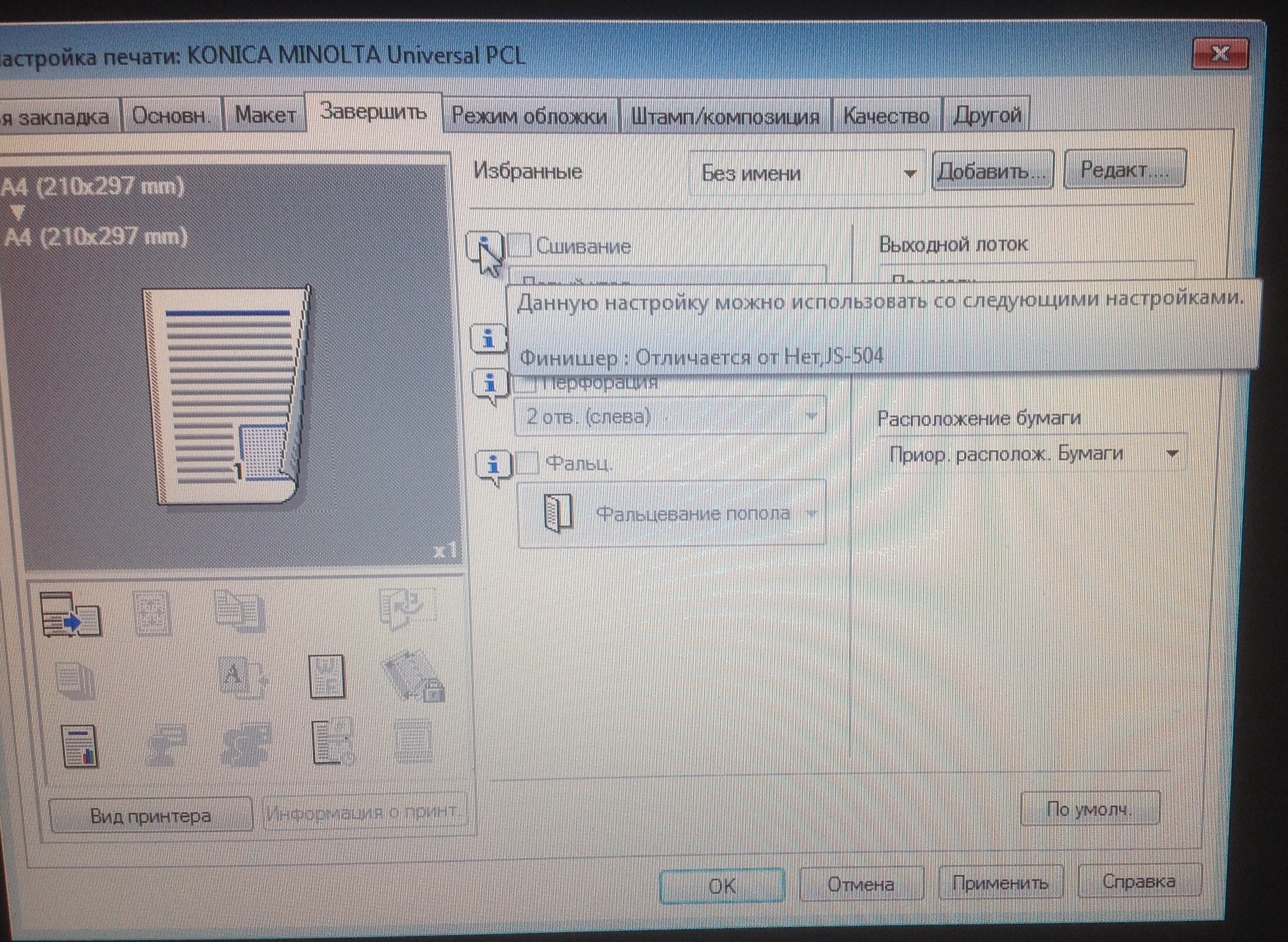

Нужна помощь , есть машина KM bizhub C552 и на ней установлен финиш - степлер ( FS-526 ) , используем универсальный драйвер .
Но есть проблема , при печати напрямую с флешки всё красиво , скрепляет скребками как надо .
Но при печати с компа эта функция ( функций финишированя ) не работает , пишет " Финишер : Отличаеться от Нет, JS-504 " .
Так вот вопрос - как сделать так , что бы можно было использовать функций фишишера ( сшивание , сортировка ) при печати с компа ? А не только при печати напрямую с флешки .

А почему универсальный драйвер, если есть именно под эту модель?
|    Сообщение #3 Отправлено 09 августа 2015 - 17:02   combain
zigzag_ua, потому , что нету возможности поставить родной ( Пока не разобрались сами и нет времени ) .
По обрывкам данных стало понятно , что надо вроде дать доступ к финишеру для драйвера на самом МФУ .
Вроде , подожду кто что ещё скажет .
