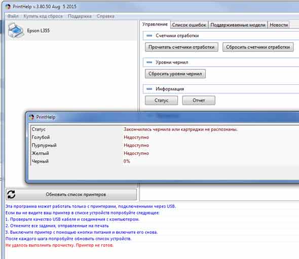

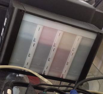

Здравствуйте!
Возникла проблема с принтером L355: после нескольких заправок (делались родителем) сначала лампочка мигала, а после стала гореть постоянно. Нажатие один раз на отмену, с задержкой на 3,5,n... секунд не помогают.
В принтхэлп "принтер не готов" и информация о чернилах недоступна (см приложения). Режим транспортировки отключен, естественно.
Прикрепленное изображение: первый.jpg
Прикрепленное изображение: второй.jpg
В чем проблема может быть? Заранее благодарю, ибо не хочется отдавать кучу денег сервисам за 1-2 нажатия.

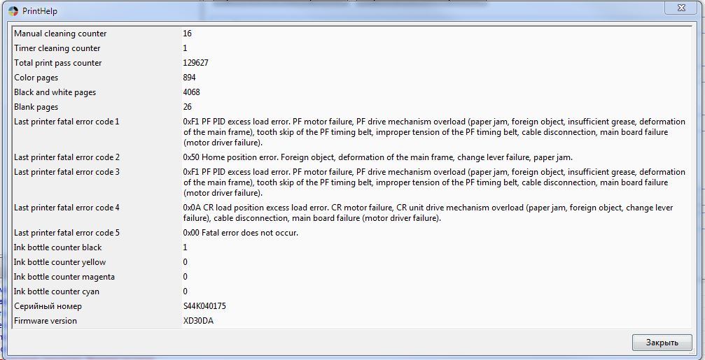

Похоже, всё плохо :))
  • Прикрепленное изображение: Снимок3.JPG
|    Сообщение #2 Отправлено 07 августа 2015 - 11:53   Santticc
нажимай "Сбросить уровень чернил"
|    Сообщение #3 Отправлено 07 августа 2015 - 11:59   Razerguy2306
На этих принтерах сброс кнопкой на самом принтере. Она не работает.
|    Сообщение #4 Отправлено 07 августа 2015 - 12:07   Santticc
в принт хелп снопочка есть, гляньте свои скрины....
|    Сообщение #5 Отправлено 07 августа 2015 - 13:10   Razerguy2306
При нажатии на кнопку программа говорит о том, что сброс производится на самом принтере. Если не разбираетесь - не стоит писать. Я не настолько недалекий, чтобы этого не заметить. :)
|    Сообщение #6 Отправлено 07 августа 2015 - 13:22   Santticc
Просмотр сообщенияRazerguy2306 сказал:
если не далекий зачем спрашивать....
|    Сообщение #7 Отправлено 07 августа 2015 - 14:26   Razerguy2306
"Недалекий" пишется слитно, да и пунктуация у вас отсутствует. Нет, я ни на что не намекаю :D. Я как бы на форумах по атомной энергетике не сижу, не пытаюсь помогать, не имея представления об обсуждаемом вопросе.
Проблема решилась так же забавно, как и появилась: когда принтер после не совсем деликатной транспортировки был включен на столе в сервис-центре, проблема решилась буквально сразу (трёхсекундное нажатие кнопки "отмена"). Как уже говорилось выше, дома я это действие повторял раз 20.
В сервисе сказали, что такое случалось уже несколько раз. Видимо, для лечения похожей проблемы, принтер нужно хорошенько встряхнуть. Только при этом не залить воздушную камеру :))
Проблема решена.
