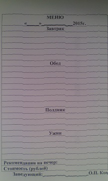

Всем привет,надеюсь кто нить сталкивался с этим. Проблема состоит в том что печатать плохо стал прямые линии(на фотке показано),может кто нить подскажет что делать?или в сервисный центр нести нужно?

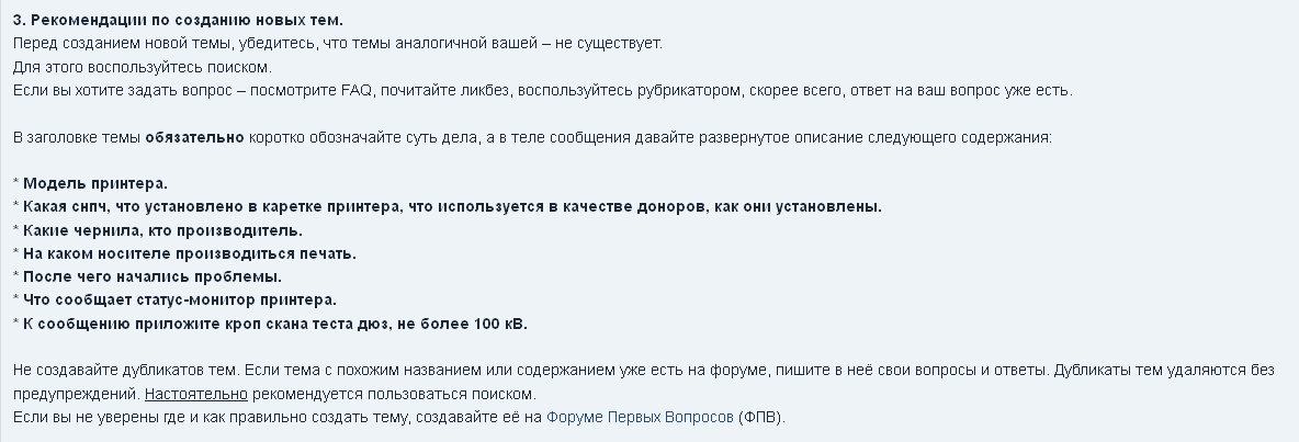

Посмотрите сюда и задайте вопрос правильно.

|    Сообщение #4 Отправлено 20 января 2016 - 10:05   Pavel Sapa
nekitos12, начните с энкодерной ленты, протрите ее, потом обратите внимание на каретку, а именно оптический датчик, тоже может быть загрязнен. Далее диск энкодерный почистить можно. В общем, пробуйте в этой последовательности.
