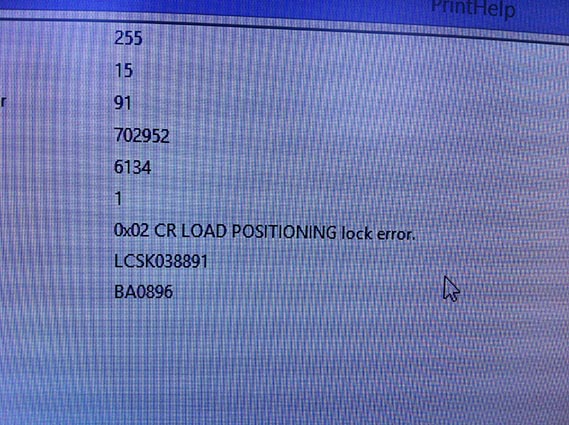

Нужно посмотреть ошибку - PrintHelp - отчет
| Сообщение #3 Отправлено 07 августа 2015 - 09:18
| Сообщение #4 Отправлено 08 августа 2015 - 15:42
