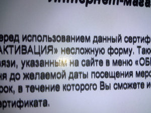

Здравствуйте, уважаемые форумчане!
Что можно сделать, чтобы исправить данный дефект.
Чернила inktec, название пзк к сожалению не припомню,
пробовал все из вкладки "обслуживание принтера".
Принтер как бы печатает за 2 прохода,
причем второй делает чуть выше.
Особенно видно по буквам "е" и "а"
Заранее благодарен.
Прикрепленное изображение: defect.jpg

Выравнивание Печатающей головки не смогло помочь? странновато. Тест дюз распечатайте.

Выложите скан теста дюз. Распечатайте и выложите скан сетки в екселе разными цветами.
Чтобы получилось вот такая картина на весь лист.
Прикрепленное изображение: Encotest.PNG
Печатайте в стандартном режиме.
Если проблема только с черными чернилами или ПГ то данный тест покажет. Если проблема с кареткой или энкодерами то двоить будут все цвета.
