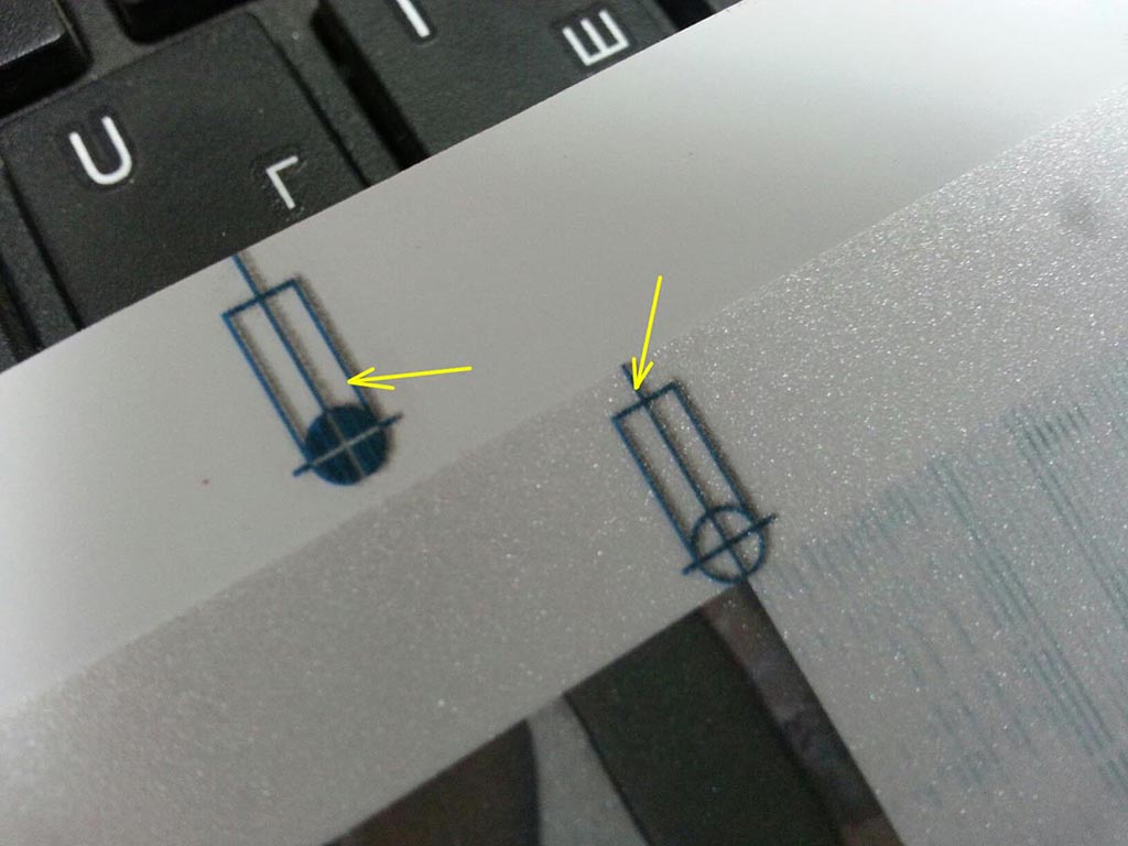

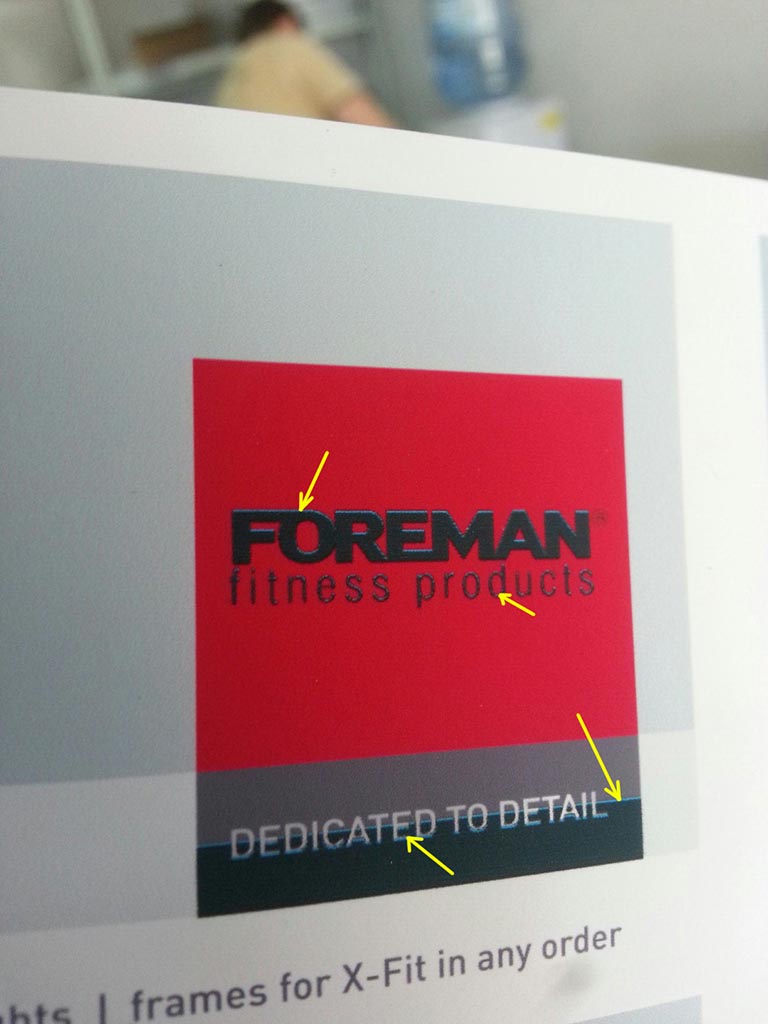

Стала двоиться печать. Причем только у черного цвета. Автоматическая и ручная калибровка ни к чему не привела.
Чернила inktec. помогите советом как с этим бороться!
На фотографиях: изображение с метками - они должны быть черными, а выходит какая-то серая тень и синее смещенное изображение.
На красной плашке у черных букв сверху появляется синяя полоска. Также она видна чуть ниже между серыми плашками.
Качество печати, стандарт или высокое, роли не играет.

Вставили оригинальные картриджи, прогнали краску и всё пришло в норму. Посоветуйте краску, потому что эта, как уже выяснилось, показала себя не с лучшей стороны.
