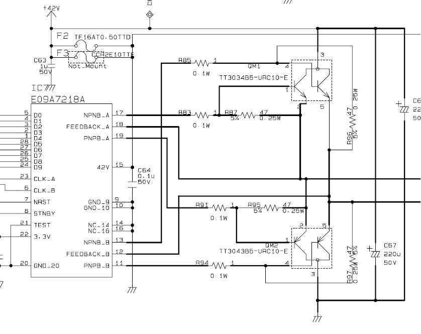

|    Сообщение #3 Отправлено 06 августа 2015 - 14:56   DC-AC
Извините, у меня на компе видео без звука. Поэтому понял недоумение аффтара "на пальцах"
Для тех кто еще надеется что голова жива.
Целые транзисторы при этом. В цепи база-эмиттер там резюки стоят низкоомные просто... Что-то типа того как на картинке (даже драйвер на ваших платах такой же). Микросхему драйвера не менял - вот это попробуйте. Купите плату от T50/P50/L800 всего-то.
А для тех кто не надеется - в "комиссионку", там вроде как головы по 75 тыр. без отчетных финансовых документов вроде были...
  • Прикрепленное изображение: Driver.jpg
|    Сообщение #4 Отправлено 06 августа 2015 - 15:03   karat39
а замерил я правильно? действительно они битые?
|    Сообщение #5 Отправлено 06 августа 2015 - 15:09   DC-AC
Так нужно просто выпаять и проверить. С паяльной станцией - 5 минут работы...
