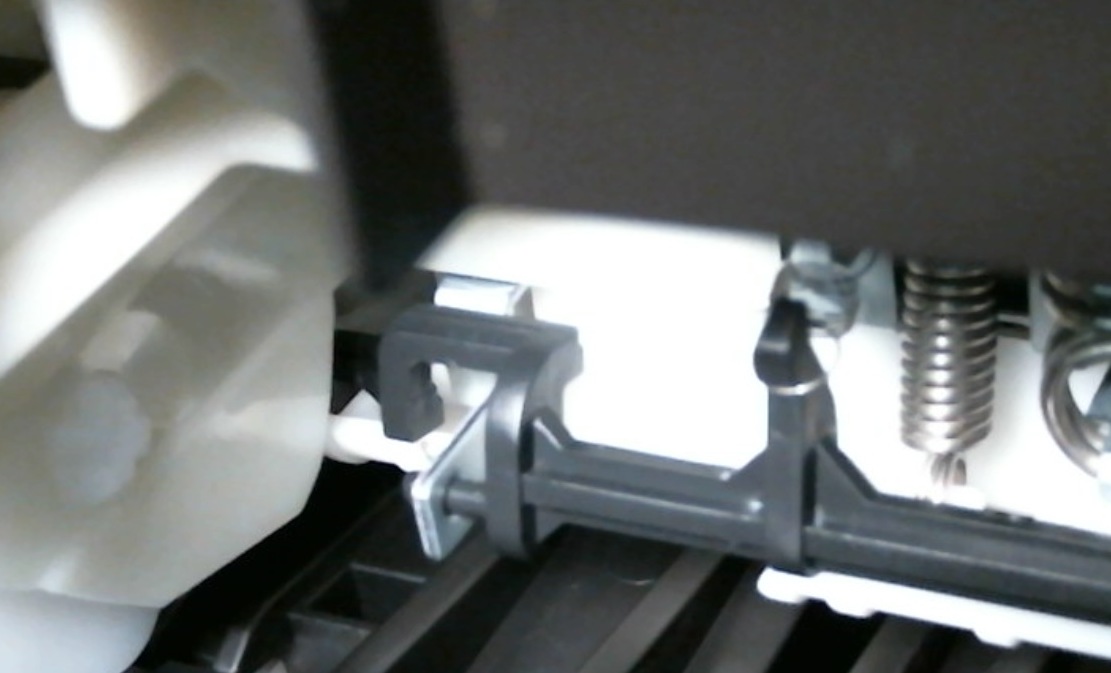

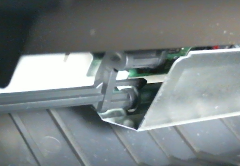

|    Сообщение #10 Отправлено 06 августа 2015 - 15:10   loskun
Посмотрите датчик бумаги, так стоит? Желательно фото Вашего с таких же ракурсов.
Прикрепленное изображение: Picture 20.jpg
Прикрепленное изображение: Picture 21.jpg
|    Сообщение #11 Отправлено 06 августа 2015 - 15:28   Amanti
Прошу прощения, так затупил, как такое не заметил, всё исправил, Заработало, большое спасибо! Ухожу в отпуск, не вижу самого простого, что в глаза бросается.
|    Сообщение #12 Отправлено 06 августа 2015 - 15:32   loskun
Ну вот, барабашка ночью штангу датчика раз и выдернул. Мне тоже такое клиенты говорят "ОНО ВЕЧЕРОМ РАБОТАЛО, НИКТО НЕ ТРОГАЛ, А УТРОМ ВКЛЮЧАЕМ И НЕРАБОТАЕТ."
