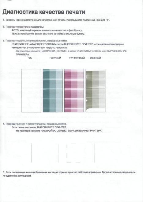

Принтер долго не печатал. После промывки головок печатает тестовую страницу нормально. Видимо печатает цветными картриджами. Картинки печатает нормально, но при печати текста пропуски. Как решить проблему?

НР55250001 - печатал до всего. Потом черный стал печатать с большими пробелами.

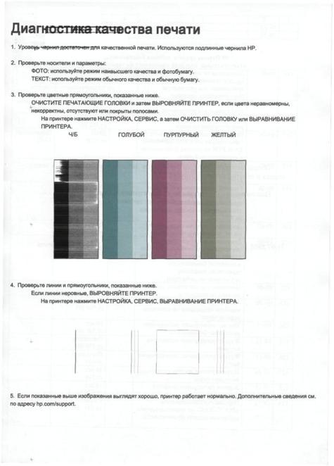

НР55250002 - печатал после промывки ПГ дистиллированной водой.

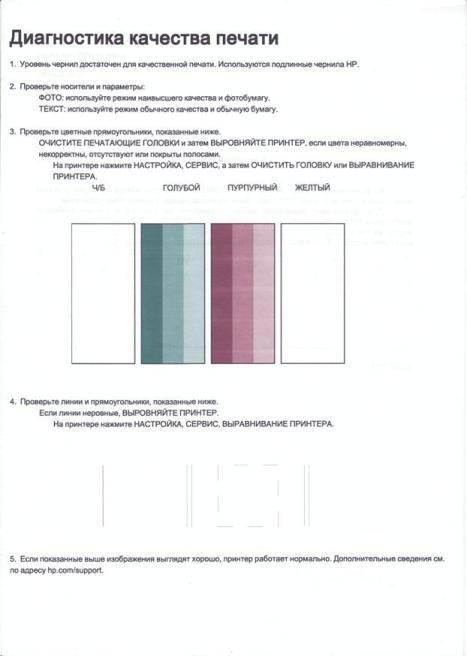

НР55250003 - теперь печатает так.
Цвет желтого искажен был сразу - вертели принтер пока везли видимо.
Что делать? Как восстановить печать принтера?

"Шарик - ты балбес!" Ну кто подсказал такую глупость - мыть дистиллятом ?! Нужно было промывкой от ОСР , в крайнем случае Инктековской .

Так нельзя мыть пигмент дистилатом , написано на этом форуме уже много раз . От дистиллата он как бы сбивается в комки и забивает каналы .

Не ошибаетесь. 655 чернильницы, один черный пигмент. Поэтому и сразу было сказано
В любом случае, пигмент засох. Но с оригиналом больше шансов промыть.
Не домыли.
Не домыли.
промыть ПГ мускулом
зеленым можно.

Возьмите ММ зеленый, подогрейте до градусов 40 и продолжайте мыть ПГ.
| Сообщение #13 Отправлено 12 августа 2015 - 08:26
Промыл черный - печатает.
Осталось разобраться с желтым. От ММ цветным дюзам плохо не станет?
