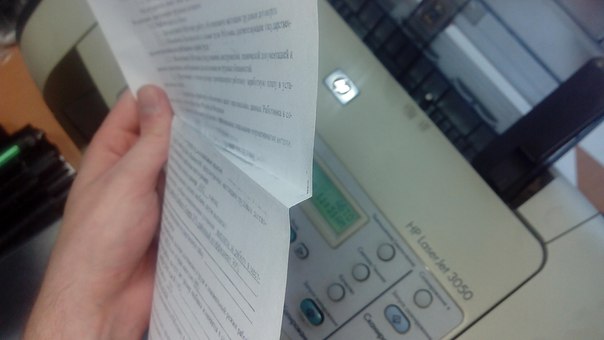

Добрый день! МФУ HP LaserJet 3050 заминает бумагу по середине, как бы сгибает ее ровно (делает один виток гармошки). Разобрал по мануалу http://reseters.ru/...showtopic=34979 пропылесосил все, почистил, печка впорядке. Ниже ничего сверхестественного не увидел(под печкой) Собрал и снова тоже самое. Заметил один факт, в месте загиба тонер не проходил печку(можно стереть рукой) т.е загиб происходит до нее, куда смотреть, что нужно заменять? Фото замятия прилагаю.
  • Прикрепленное изображение: osCqLzcMaN8.jpg

я не помню как правильно называется вал что перед печкой стоит, вот его нужно посмотреть на прокручивание,он легко должен вращаться, а вообще такая фигня бывает когда идет расслоение вала в печке.

Предположительно, в печке резиновый вал, износился,оторвался от основания.
