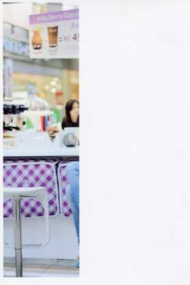

Проблема:
Рассмотрим на примере фото 10х15, отправляю фотографию (или очередь) на печать в результате получаю полоску вместо полностью заполненного листа(ширина полоски каждый раз разная), причем ориентация и размещение на листе изображения точное, и качество печати отличное.
Может на форуме есть ответ на мой вопрос если нет то помогите разобраться.
P.S.
Проблему с драйверами исключаем так как подключал принтер к разным компам результат один и тот же.
Да и вот еще что проблема начала проявляться сначала он "печатал" пустые листы (делал вид что печатает, ПГ "бегала" над листом, а выводил пустой лист)
Вот пример печати.
Epson Stylus Photo 1410 печатает только часть фотографии
