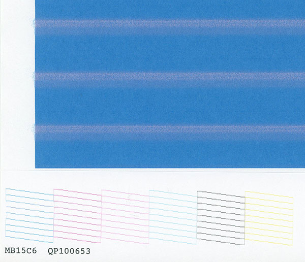

похоже на пробой между красным и синим, тест режимов печати в студию

Распечатал разные цвета. Полосы четко просматриваются на красном и синем фонах - значит пробой между красным и синим.
А может ли быть причина, что некоторые сопла головки остались забиты. Было все хорошо, пока не засох.

2. Этот тест похоже сюда не подходит, т.к. не печатает монохромные цвета. Нужен родной тест проверки дюз. Это для начала.

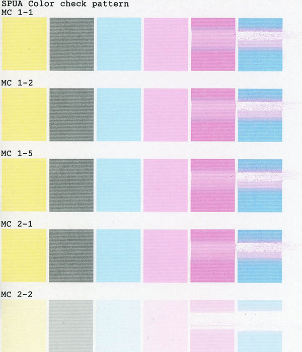

Если посмотреть на первый рисунок (в самом верху), то видно следующее:
- ПГ местами печатает голубой цвет очень хорошо.
- ПГ не печатает голубой цвет.
- наблюдаем строгую периодичность с шагом ширины ПГ.
Если посмотреть на второй рисунок (тест режимов печати), то видно что неисправность относится к красному и голубому цветам.
Делаю вывод, что забиты частично сопла ПГ красного и голубого цветов.
Правильны ли мои рассуждения?
