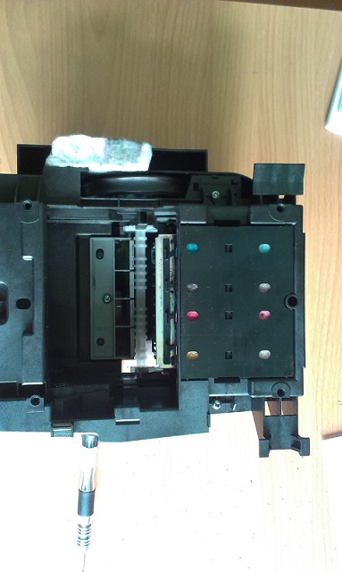

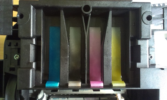

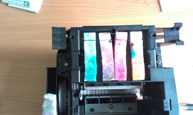

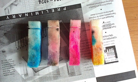

Разобрал "умывальник" (service station). Вымыл все водой (на удивление все отмылось! даже памперс стал белоснежного цвета!). Так вот в умывальнике есть блок с губками и они чем-то маслянистым пропитаны. Когда ПГ проходят процедуру чистки "резиновые шпатели", после того как они соскребли остатки чернил, смачиваются этой смазкой и мажут дюзы. Хотел их промыть так как они все в красе были, но не стал, так как они чем то пропитаны.
Так вот интересует чем они пропитаны чтобы в следующем "ТО" вымыть губки и пропитать их.
Губки в service station плоттера HP DesignJet 500 Пропитка губок

nik_2, если вынимать станцию (выезжает в бок), то эти губки на самом верху скрыты под крышкой, то есть если разбирать станцию плоттера первым откручивается элемент как раз в котором находятся под крышечкой эти губки.

nik_2, сфоткаю выложу!)
Slava2, нет шестеренки сбоку станции находятся там силикон физически на ракеля попасть не может...
