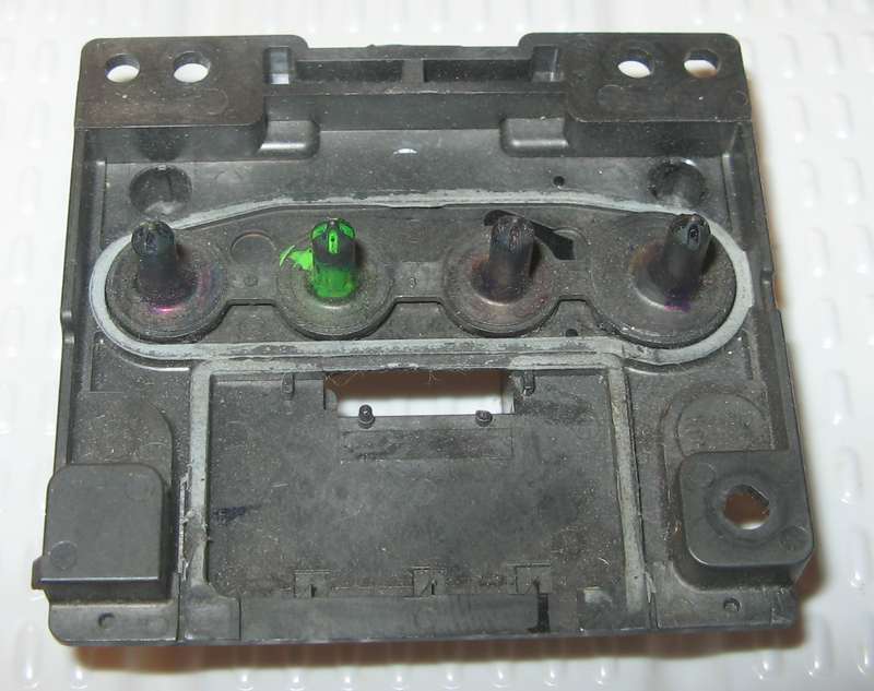

|    Сообщение #6 Отправлено 29 июля 2015 - 04:47   potroshitel
Снимается, без крышки выглядит примерно так (на фото от SX125):
Прикрепленное изображение: IMG_18078.JPG
Просмотр сообщенияDaniil907 сказал:
она из защелок сочится когда я ее в штуцер подаю..
Вот это очень подозрительно, может сочится из трещины в штуцере или месте приварки его к основанию.

|    Сообщение #8 Отправлено 04 августа 2015 - 16:54   Daniil907
вскрыл ПГ. Штуцеры оказались целы а жидкость сочилась по краю из за того что в пространство вокруг штуцеров набежало много жидкости (краска и промывка просачивалась внутрь в зазоры между крышкой и ПГ.
Электроника визуально цела. Краска попала на плату но только с обратной стороны, маловероятно что что-то могло замкнуть. Скорее всего головка цела. Вероятно дело в шлейфе.
