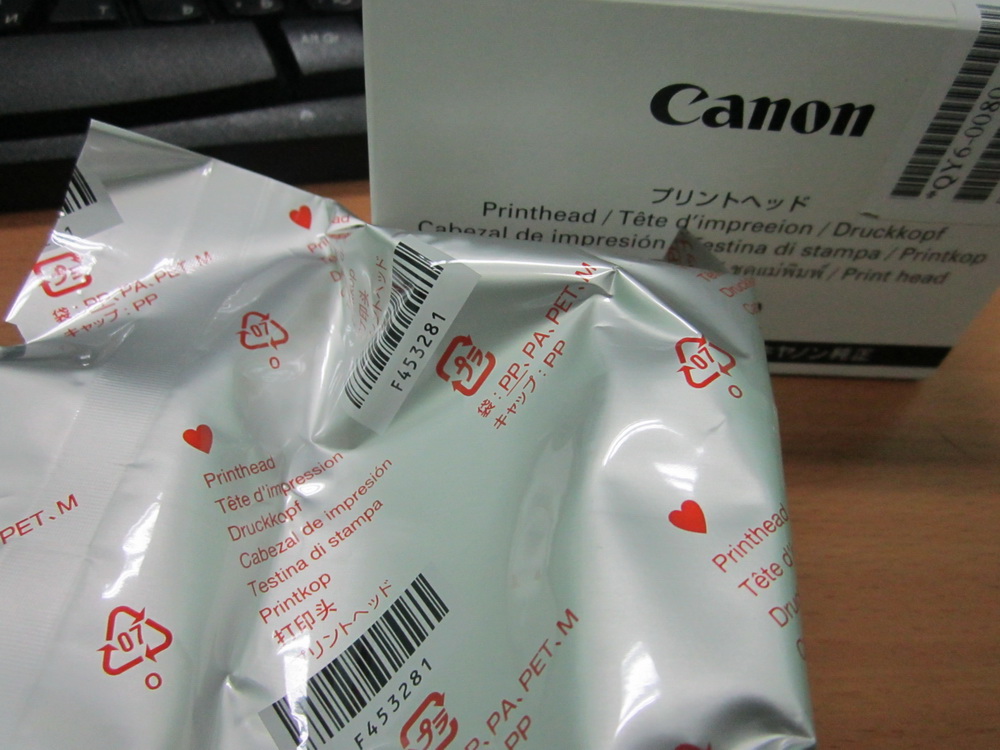

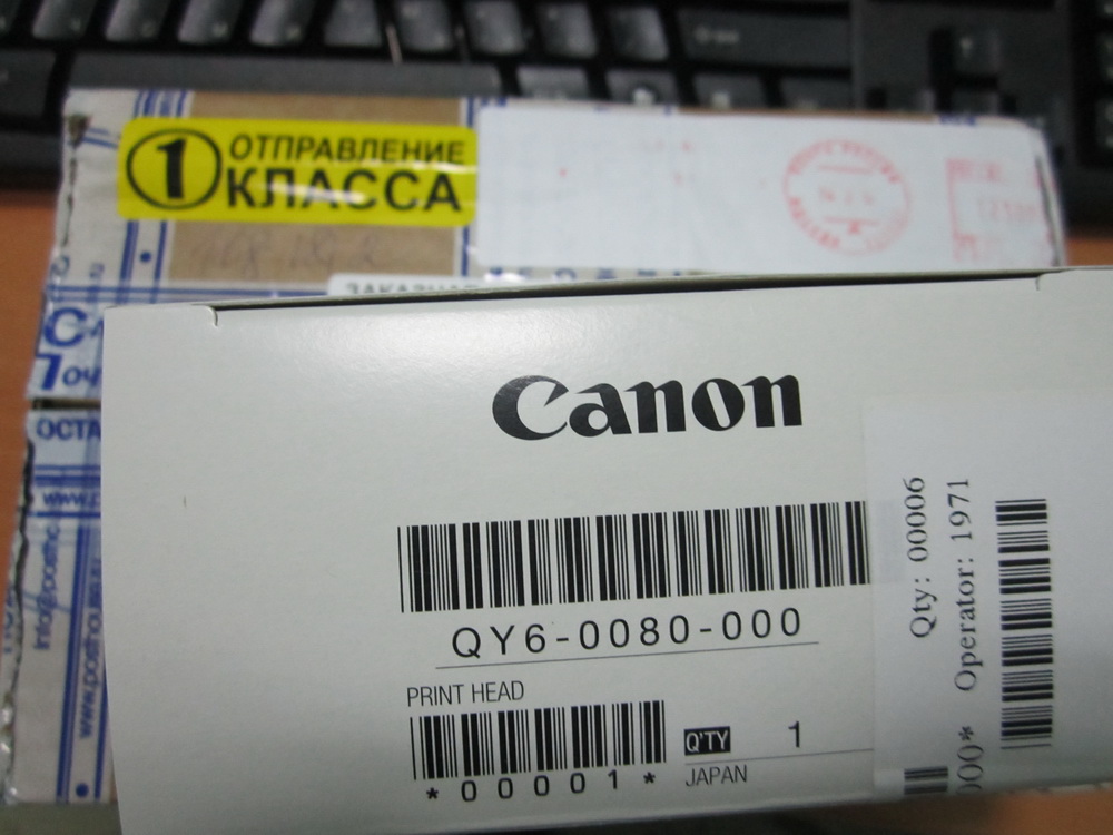

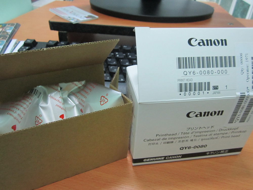

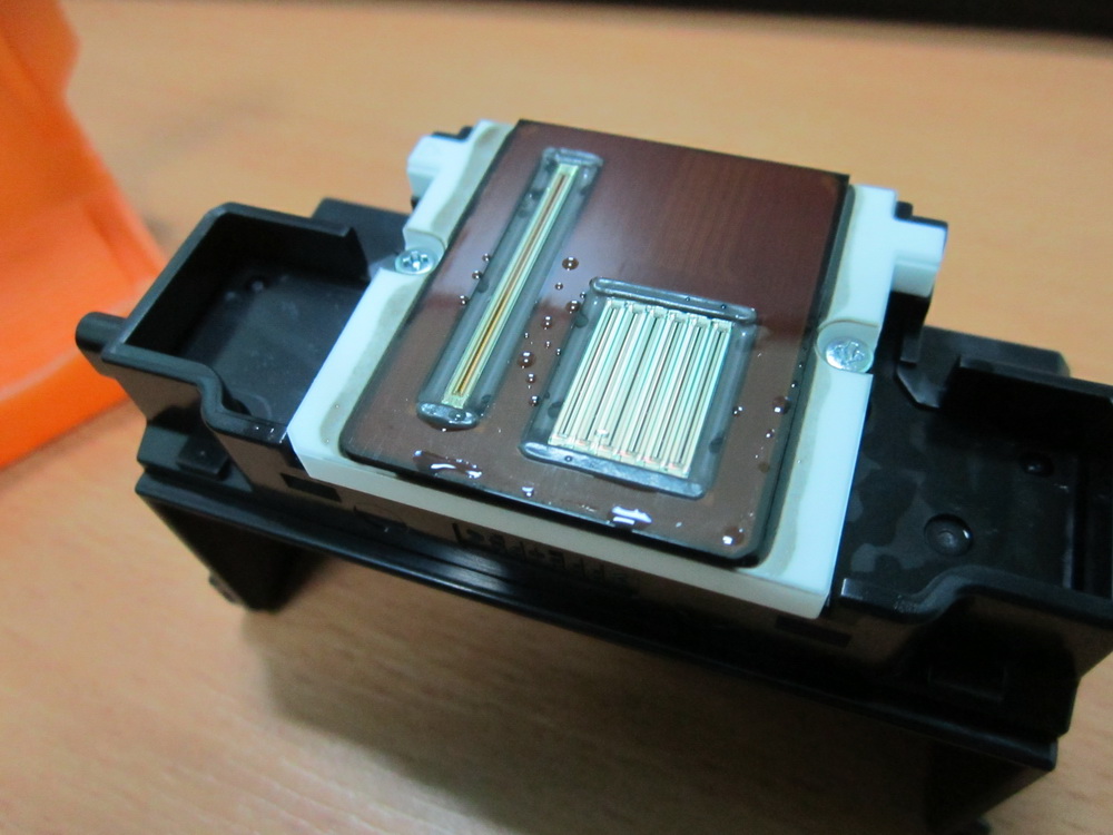

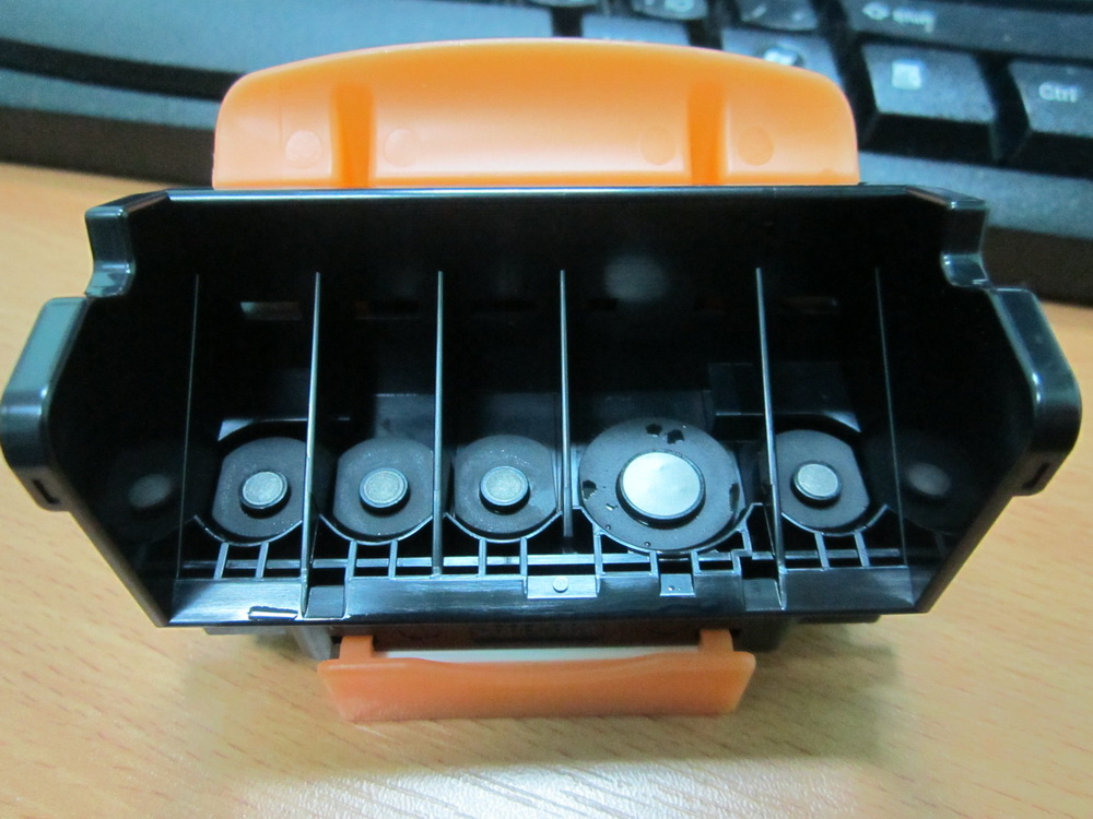

|    Сообщение #37 Отправлено 22 августа 2015 - 09:32   localhost
DenKa, вы какой-то фигнёй занимаетесь, если честно...
Хотя, может и надо было прокапать. Потому что, по идее, консервант должен вымываться оригинальными чернилами.
По крайней мере, сейчас у вас с ПГ всё хорошо. И не надо ничего трогать, пройдёт само. Остатки чернил - это нормально.
У них все головки тестируются на заводе. Правди лично я помню, что когда доставал ПГ из упаковки, там был только консервант.
Обычно головки с чернилами и консервантом в перемешку стоят в принтерах на продажу.
А вот щаз поднял свои архивы...
Вот так должна выглядеть новая ПГ
Прикрепленное изображение: IMG_0609.jpg Прикрепленное изображение: IMG_0610.jpg Прикрепленное изображение: IMG_0611.jpg
Прикрепленное изображение: IMG_0613.jpg Прикрепленное изображение: IMG_0617.jpg
