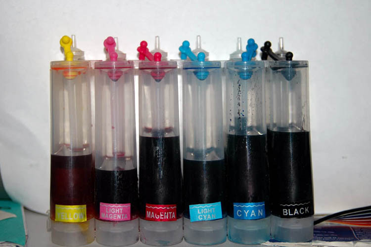

вот на фото наглядно расход чернил во флаконах.печать фоток для заказчиков. У меня в первую очередь уходит светлопурпурный,затем желтый и св. синий. далее т. пурпурный и черный,а т.синий ваще очень мало уходит.Хоть на моря едь печатать из за него.

pylsar, циан заправлен криво.
| Сообщение #10 Отправлено 16 мая 2007 - 18:51

В "воздуховоде" чернила, а их там быть не должно.

Совершенно справедливо, но трабл мог возникнуть не только от неправильной заправки, но и от негерметичности резиновых затычек.
