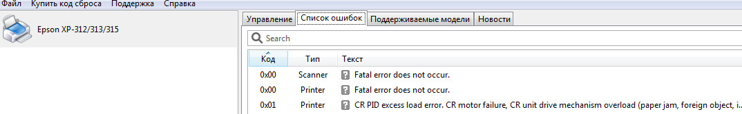

Но через полгода эксплуатации вдруг при включении появилось сообщение
"Бумага замята. Удалите замятую бумагу". И далее никакой реакции.
Механика вся цела. Бумаги нет. Принтхелп устройство видит. Ошибки по всем параметрам принтера и сканера.
