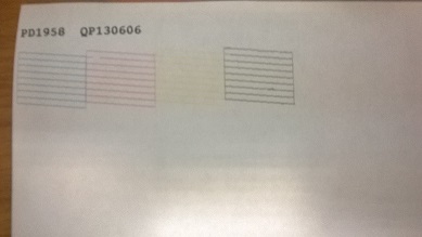

маленькая радость, мне всё-таки отдали R240 с обещанием оплаты если смогу оживить.
сперва делаю так http://www.youtube.c...h?v=HdAOTRCWpBo
оставляю на сутки.
потом вот так http://www.youtube.c...o&v=V4BqPbleWz0
Ставлю картриджи, выбираю на принтере "прочистку"
и повторяю процедуру n-е кол-во раз?
Нельзя ли оставить на пол дня вставленную в каждый штуцер трубочку с очищающей жидкостью? Есть ли в этом смысл?
