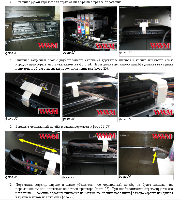

Прошу подсказать как на HP OfficeJet 7110 протянуть шлейф для подачи чернил. Или просто выложить фотку, если у кого уже установлено. Также буду благодарен советам какие чернила лучше использовать для этого принтера.
|    Сообщение #2 Отправлено 21 июля 2015 - 10:01   WWM
Вот так делаем. Чернила хорошо работают взятые из пигментных картриджей для широкоформатникоы НР, например.
(фрагмент инструкции)
  • Прикрепленное изображение: HP 7110.png

Большое спасибо WWM!
