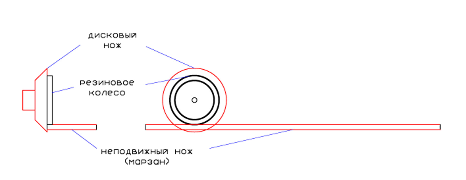

я тут набросал эскиз правильного роликового ножа. Здесь как раз режущая кромка имеет более высокую линейную скорость, чем скорость движения каретки
Прикрепленное изображение: Рез-3.jpg
|    Сообщение #27 Отправлено 20 июля 2015 - 21:44   sanek943
это выходит что к лезвию нада приделать типа как резиновое колесо которым нож будет кататься по марзану. так????
|    Сообщение #28 Отправлено 20 июля 2015 - 21:53   Slava2
да. Или почти да. Резиновое колесо будет ехать по бумаге, которую вы режите.
|    Сообщение #29 Отправлено 20 июля 2015 - 21:55   sanek943
а заточен он должен быть под одну сторону, т.к. надо будет его подпружинивать к кромке марзана.
А коврик вам и не нужен. Коврик это для другого, для просечки.
что имееться ввиду под словом "просечка"
