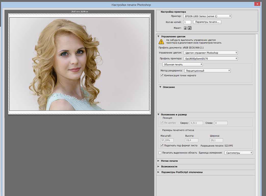

Добрый день, собственно у меня такая беда. Принтер стал печатать серые тона с явной зеленью, это конкретно видно при печати черно-белых фото. Никак не получить нормальную фотографию, все с зеленым оттенком. Не могу понять в чем беда, с другими цветами проблем нет. Краска не менялась, бумага тоже с самого первого дня одна и та же. Что за напасть такая, можно ли где-то подркутить?
Вот так выглядит документ в ФШ
А вот это я получаю на выходе
ЗЫ: на фото кажется что и сам лист желтый но это не так в реале.

|    Сообщение #17 Отправлено 24 мая 2016 - 16:37   igode2007
Приветствую уважаемое собрание!
Проблема та же, что и у многих (судя по форумам) не чистый серый,(в прикреплённой фотке не очень, но видно, что серый клин - зеленит, при том, сто остальные цвета передаются отлично)
не нашёл не одного отзыва, с описанием найденных решений этой проблемы.
тест дюз - идеальный, бумаги перепробованы многие, принтер подключался к нескольким компам - всё едино...регулировки по цветам результата не дают - можно приглушить зелёный, но тогда вылезает краснота.
подозреваю, что проблема в ПГ, вот только не понимаю - какая.
Чернила исключаю, ибо в какой-то момент принтер выдал идеальную тестовую фотку, но повторить не смог.
Буду признателен за любые ответы.
