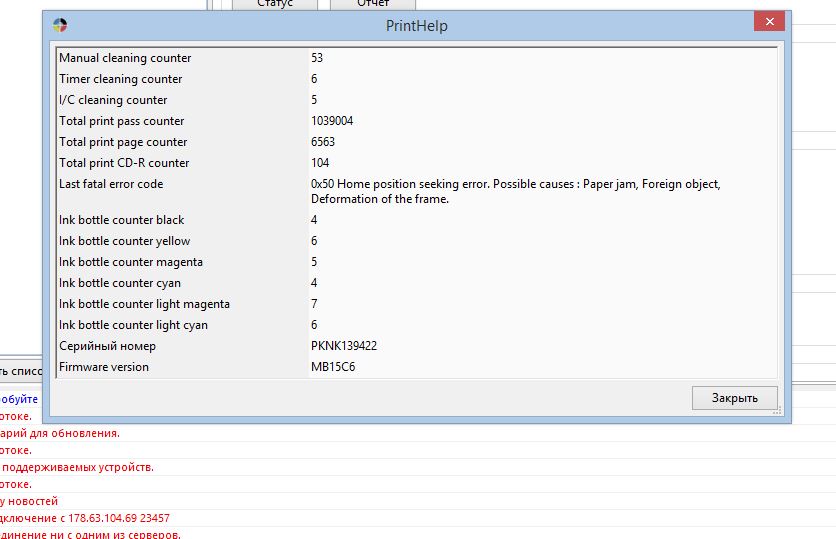

harumambu, пожалуйста отчет print help директивой программы мне на ковер .
Буду делать анализ .
Не сделяю.По двум причинам.
1. Он не подключен,а лежит в коробке, до того как в Эльдорадо (М- видео, Элекс и т.д.) будет акция сдам его.
2. На нём менялась голова и прошивка.Следовательно только обычные записи кому и сколько. Да и что это даст. Вы можете верить можете нет. Пахал он с 2011 года до января 2015 .Я тут уже в другой теме писал, что для меня он окупается в течении недели на половине заказа. Дальше можно выбросить и покупать новый.
P.S. После покупки 3-го принтера у меня как-то она (print help) проблематично работает.
|    Сообщение #25 Отправлено 17 июля 2015 - 22:41   combain
harumambu,
Эх , жаль , можно было увидет пик системы .
А так ...

Ну то что выдал print help. Эту информацию как вставить в сообщение?
|    Сообщение #29 Отправлено 17 июля 2015 - 22:49   combain
harumambu, где снизу пишеш сообщение - " расширенная форма " и снизу прикрепление фиалов .
|    Сообщение #30 Отправлено 17 июля 2015 - 22:53   harumambu
Понял.
  • Прикрепленное изображение: 012.JPG

|    Сообщение #33 Отправлено 17 июля 2015 - 23:09   combain
harumambu, ну что я вижу ... Вполне всё обычно , но !
Хватит печатать в однонаправленном режиме !
И зачем столько прочисток ?
В нем не оригинал ?
