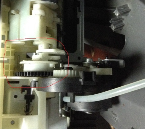

Всем привет, уважаемые форумчане помогите пожалуйста, при замене памперса на RX520 вылетела пружина, второй день голову ломаю как и куда вставить,фото пружины и предположительное место выпадения прилагаю. Надеюсь на помощь, спасибо.
  • Прикрепленное изображение: image.jpg

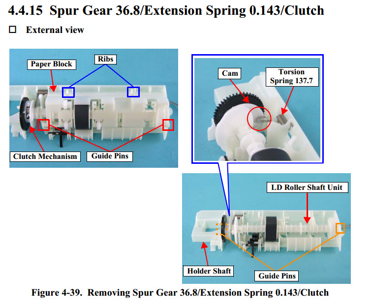

|    Сообщение #2 Отправлено 16 июля 2015 - 20:25   loskun
СМ страница 118.
страница 167, более подробно
|    Сообщение #3 Отправлено 16 июля 2015 - 20:27   Nonamez84
Не совсем понятно, стр118 и 167 это где?
|    Сообщение #4 Отправлено 16 июля 2015 - 20:31   loskun
Сервис Мануал, на форуме можно посмотреть и скачать
http://reseters.ru/...?showtopic=3554
|    Сообщение #5 Отправлено 16 июля 2015 - 20:37   Nonamez84
Спасибо огромное
|    Сообщение #6 Отправлено 16 июля 2015 - 20:38   Nikolai67
Прикрепленное изображение: 2015-07-16_21-37-44.jpg

Всегда было интересно какую функцию выполняет эта пружина, т.к. не раз забывал ставить ее и принтер печатал без каких-либо проблем.
|    Сообщение #8 Отправлено 05 декабря 2015 - 17:00   rovinn
Я тоже столкнулся с этой пружиной в L800, пока ремонтировал подачу бумаги, чтоб не хватал охапку сразу.
Забыл от куда она, спасибо это теме - смог поставить на место. Она там типа тормоза что ли. Без нее тоже работал нормально.

пружинка маленькая и не нужная, а стоит около 1$ в ЗИП магазинах
