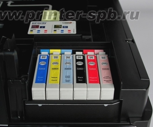

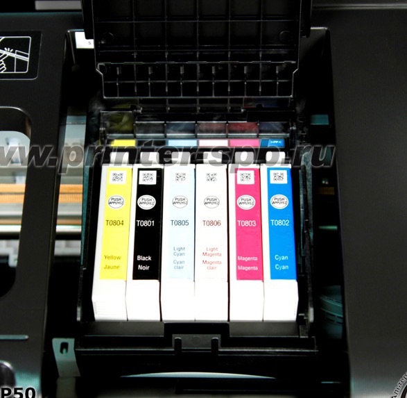

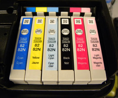

| Сообщение #10 Отправлено 16 июля 2015 - 18:45
| Сообщение #11 Отправлено 16 июля 2015 - 18:50
pepsiman, всё 100% так !
А если точнее .
Вот каретка всех ТХ/РХ/ Artisan 7xx / 8xx .
А вот все остальные 6- цветники Epson ( Claria )
А если точнее .
