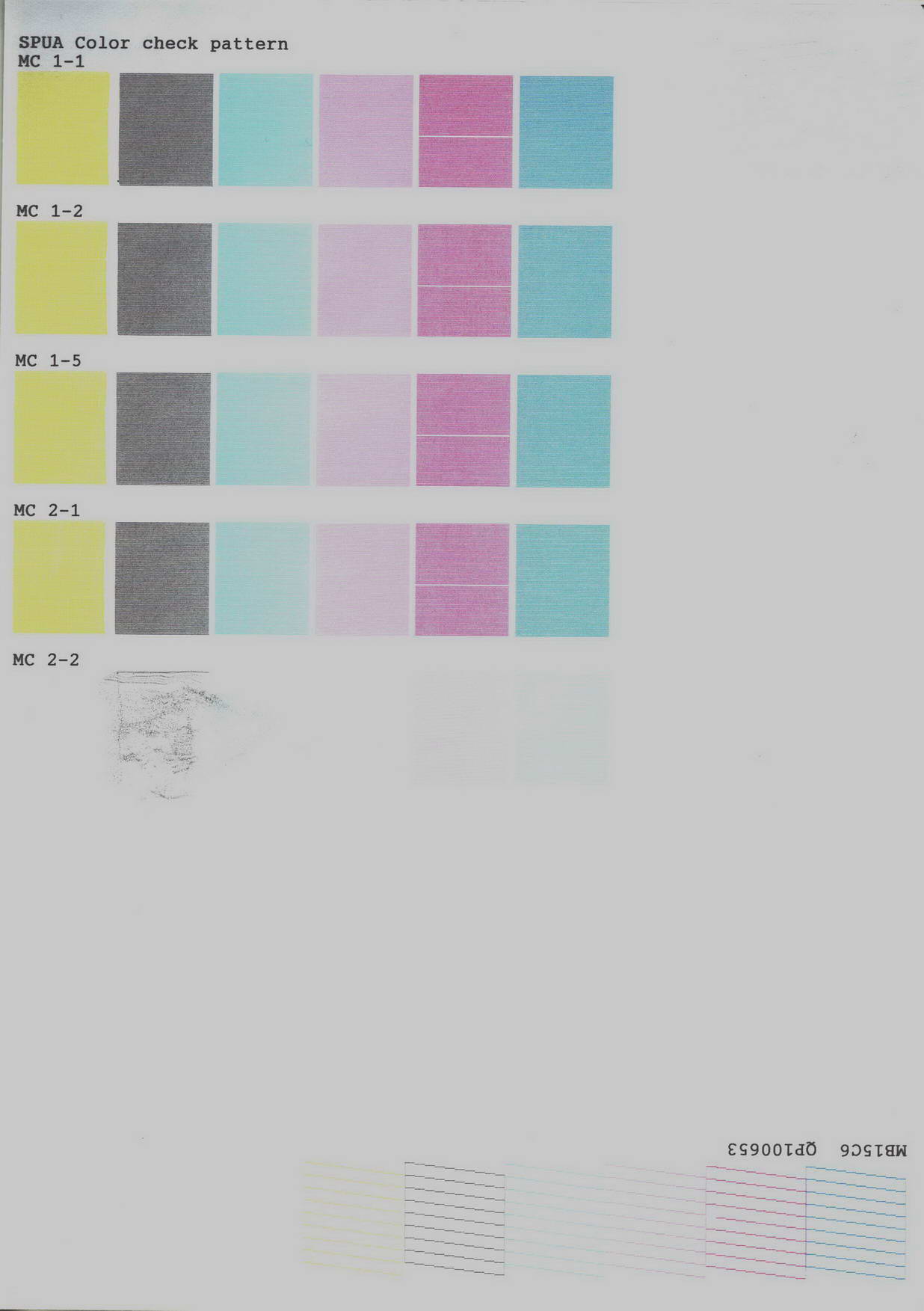

L800 довольно долго простоял (месяца 3) без печати. Чернила HOST P50/T50. После нескольких бутербродов, ручного заполнения всех демпферов, нескольких прокачек - вернулись почти все дюзы. Но при печати в rpm - нет жёлтого и черного цвета. Тест режимов печати из printhelp и тест дюз прикладываю. На тесте mc 2-2 жёлтого нет вообще, черный "разпылён". Остальные цвета есть. Чернилам около полугода.
| Сообщение #2 Отправлено 16 июля 2015 - 06:45
Слей чернила промой водой всю систему и заправь по новой.
| Сообщение #3 Отправлено 16 июля 2015 - 07:55
r59!predator, а почему льете для T/P50?
Есть специальная серия. И есть еще универсальные светостойкие.
Как вообще вам чернила H.O.S.T.?
Струйники, в принципе, не любят простоев. Но L800 особенно.
Продайте его тому, кому реально печатать охота.))
А себе возьмите Кэнон. Они простои любят, ежели на хороших чернилах и хоть раз в месяц включать.
| Сообщение #4 Отправлено 16 июля 2015 - 13:42
В принципе печатаю не мало, просто получился период такой. Продавать желания нет, использую и для дисков. По поводу чернил - не могу настроить нормальный профиль, когда покупал, то в наличии были только эти. Чем они кардинально отличаются от тех, что написано для l800?
Советуете помыть дистиллятом, а обратно эти же чернила можно залить или новые надо обязательно?
