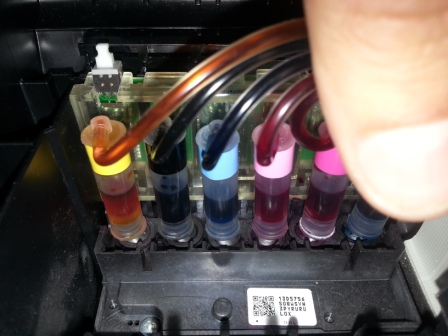

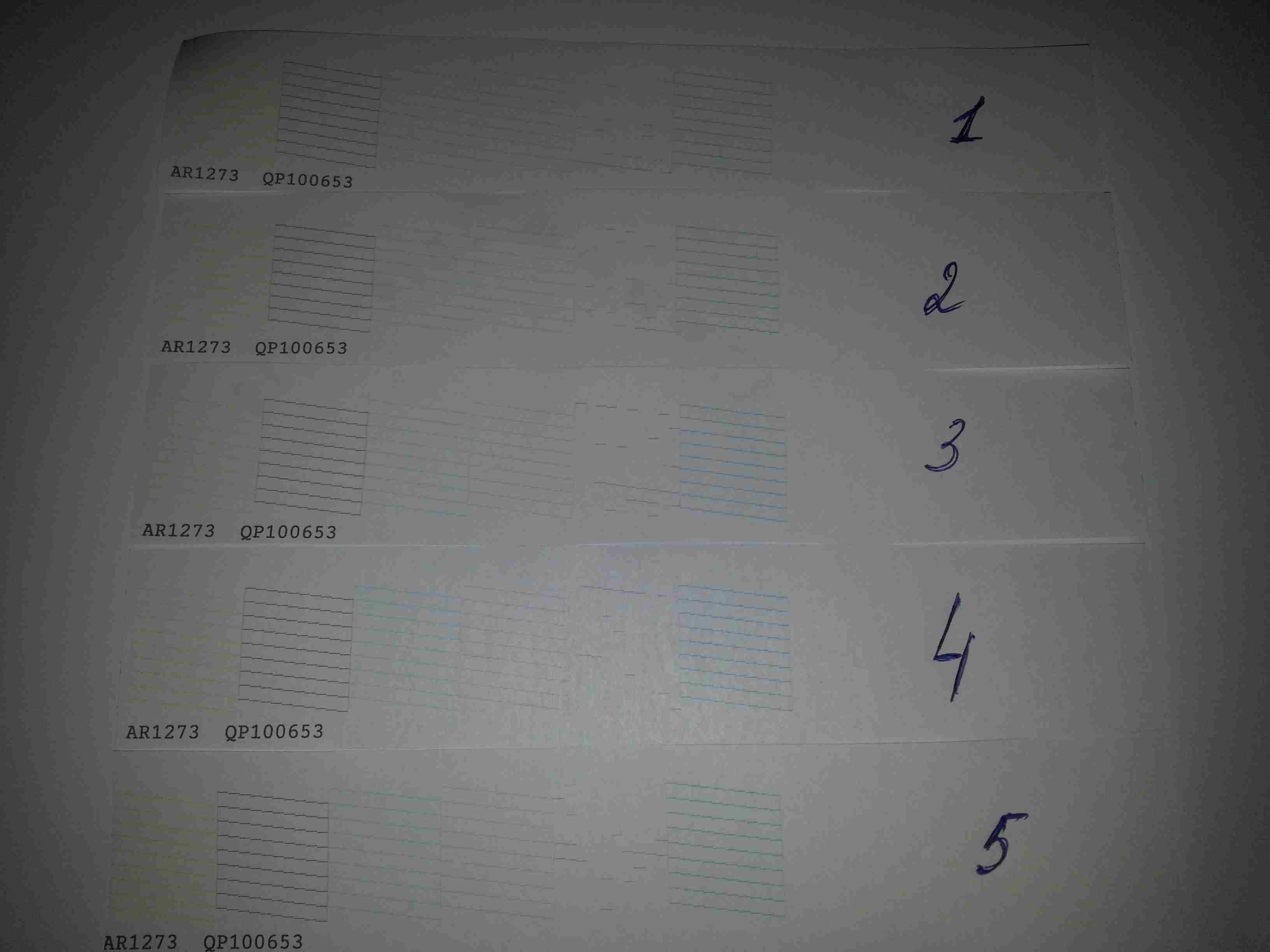

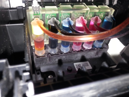

добрый день всем! Задержался я со сканами тестов - на работе завал совсем. Только вчера вечером смог сделать их. В общем ситуация не изменилась, делал 5 тестов, между каждым из них прочистка - становится только хуже. Сканера нет у меня, поэтому тесты сфоткал на телефон - вроде видно все. Приложил еще две фотки с тем как установлены капсулы, возможно они бесполезны. Заказал новую капсулу - если результата не даст, то видимо придется снимать головку и замачивать ее для промывки.
Установка капсул + тесты

Новая капсула ничего не поменяет. Надо снимать ПГ и ОЧЕНЬ аккуратно промывать. Разбираете ПГ на 2 части, нижнюю вообще не трогайте (в ванночку с 2-3 мм дисц. водой и накрыть салфеткой), а вот верхнюю надо мыть. Шприц, лучше 20-ка, трубочка от капельницы, дисц. вода - промываеть каждый канал. Если версия верна, то в канале маженты вода будет проходить хуже, чем в остальных каналах. Промывать до тех пор, пока "проходимость" всех каналов будет одинаковой.
Очень важно не допустить попадание воды на елек. часть ПГ.
