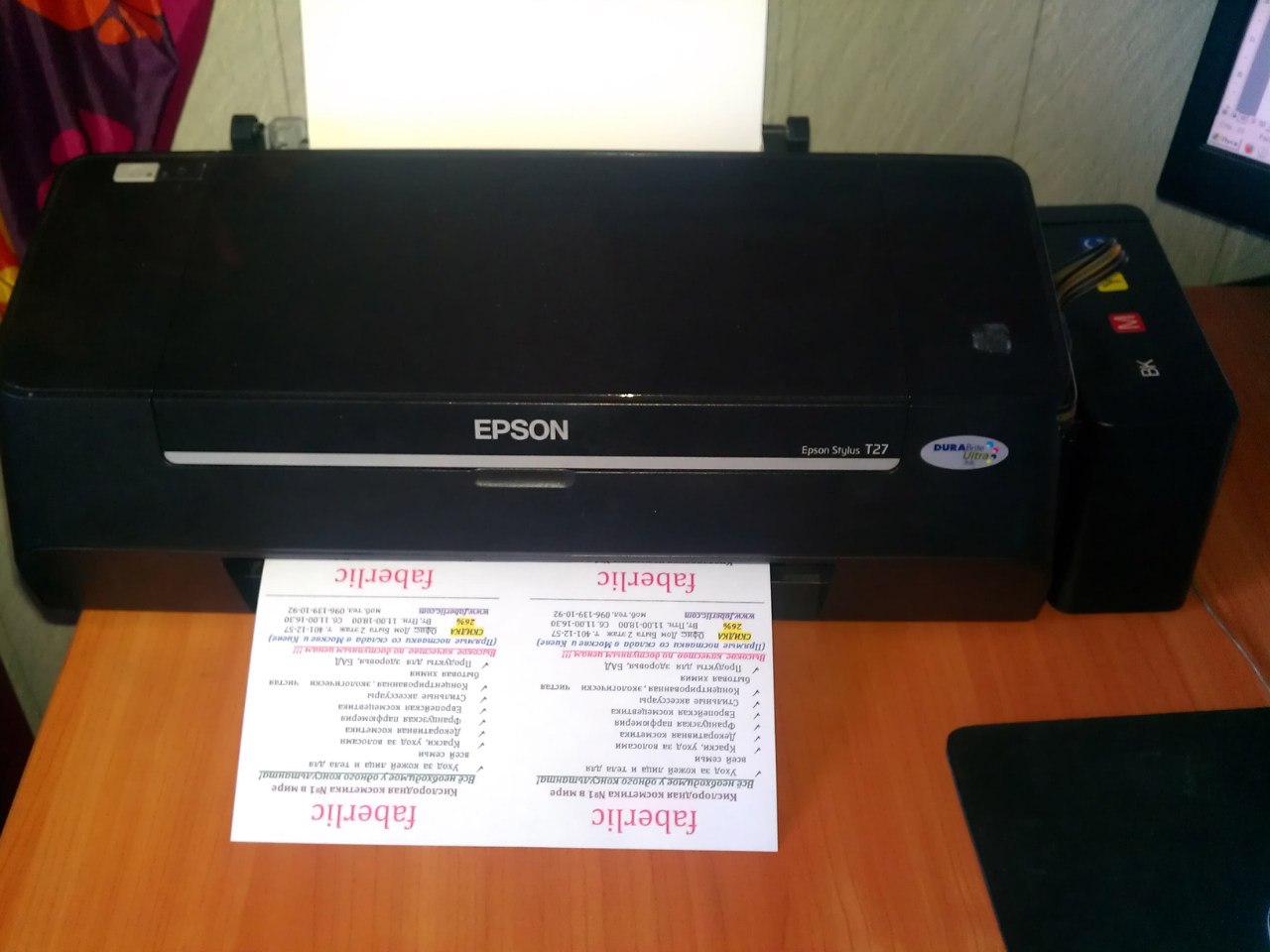

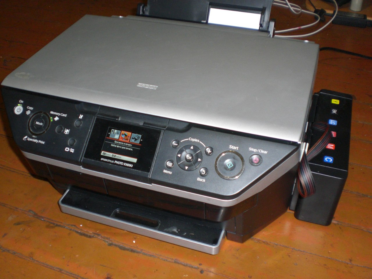

|    Сообщение #9 Отправлено 15 июля 2015 - 16:46   Anbel
Как работает самопал?
нормально работают, я даже сказал, что отлично...
или вот еще
  • Прикрепленное изображение: yid5mZXyfA4.jpg
  • Прикрепленное изображение: IrDlCJ6YR1g.jpg

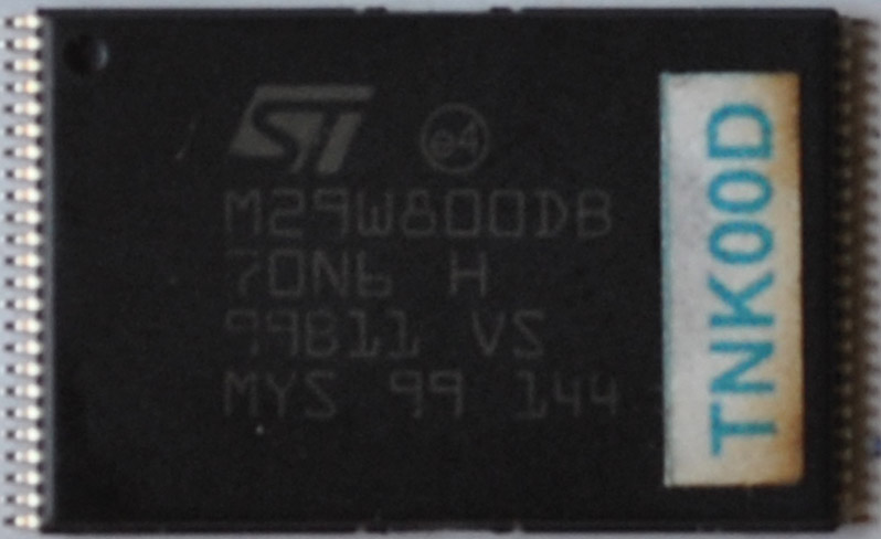

|    Сообщение #10 Отправлено 15 июля 2015 - 16:58   pepsiman
Просмотр сообщенияAlex_Ekb сказал:
не ясно почему в списке как на микросхему епром так и на готовую плату присутствует R270 и позиционируется как L800/801.
Там список плат разных моделей, любую на выбор.
микросхема епромка тоже другая и близко по распиновке не родня
причем тут еепром? Firmware
  • Прикрепленное изображение: DSC_0830.jpg
|    Сообщение #11 Отправлено 15 июля 2015 - 17:34   Alex_Ekb
Ну может немного не так написал - Firmware во флэше прописано, эту же саму микросхему флэша для платы 800 нельзя использовать в плате для R270, там другой тип флэшки, вернее цоколевка сильно отличается. У китайцев это все в одном общем списке, попробуй им объясни что мне надо.
