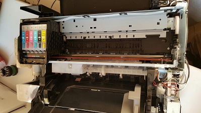

Кто может помочь с ремонтом ?
По моим субъективным впечатлениям , что то случилось с механизмом подачи бумаги. Т.е. после извлечения бумаги после замятия принтер перестал ее подавать.
Ремонт epson p 50 после замятия бумаги ошибка memory card loadin error

Извлекая, прилагали силу? Или все-таки остался не извлеченный огрызок? Посмотрите внимательно.
А если вытащить бумагу и запускать печать - что происходит? Что видно и слышно?

Извлекая допускаю, что приложил немного силу, замятый лист вытащил.
Сейчас при включении жужжит некоторое кол-во времени, что-то крутится, при включении ходит каретка, и включает крайний правый индикатор (мигает), тесты подачи бумаги и печати из принтхелп не запускаются.

Так это при включении. А Вы без бумаги запустите что-нибудь на печать. Делает нормально телодвижения вроде пытается подать бумагу? Прислушайтесь, не шуршит ли там огрызок, загляните внутрь.
Кстати, что пишет статус монитор?

Попробуйте вручную подать бумагу с помощью прокрутки шестерней, находящихся в левой части принтера (если смотреть на ваше фото, шестерни справа), убедитесь, все ли механизмы работоспособны.
