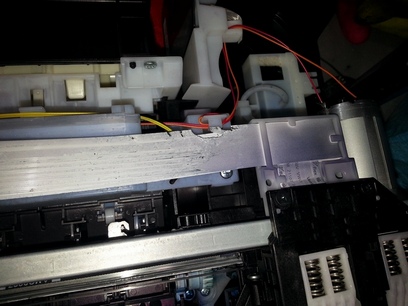

|    Сообщение #19 Отправлено 20 июля 2015 - 12:08   ba100rin
Наконец-то добрался и разобрал его. Оказалось вот что:
Прикрепленное изображение: 2015-07-20 12.54.32.jpg
шлейф перегрызен. Видимо в доме присутствуют мелкие домашние животные, которые его погрызли :smile:
Всем спасибо!
